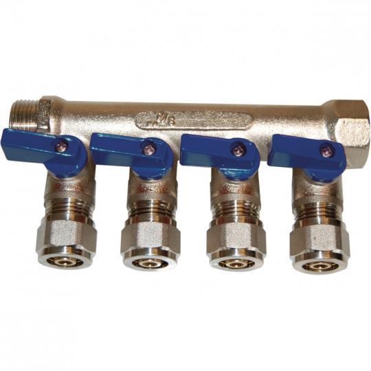

Synlig vandinstallation i bryggers
Må man have sådan en fordeler i et bryggers og have pex rør langs væggen (skjult bag skabe), til fx. en vaskemaskine, eller skal sådan noget altid mures i vægge/gulve?
Har en vaskemaskine der står et par meter væk og det er nemmere at have røret kørende bag nogle skabe, frem for at skulle have dem i væggen for det lille stykke.
De må ikke mures inde, men skal være tilgængelige, men må gerne sidde bag en låge eller lignende.
je_ns skrev den 17-05-2020 15:34:17
Tak, så er det bare om bag skabe, tæller som "tilgængeligt"? Eller er det kun så man altid opdager hvis der er utæthed, for så skulle det ikke være noget problem
Det er dine samlinger der skal være tilgængelige. Normalt bruges "rør i rør", så kun rørkappen sættes fast, og "inderrøtet" kan udskiftes.
Så længe det blot er bag skabe, er dit rør også udskifteligt.
Søren O skrev den 17-05-2020 15:57:04
Perfekt, tak
