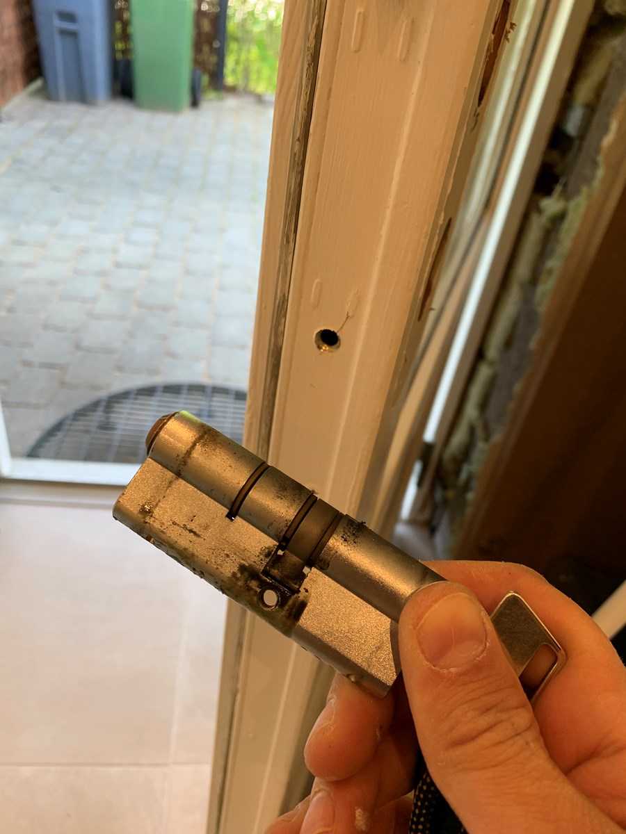

Jeg står og skal skifte min gamle hoveddør i morgen og ville derfor lige tjekke med lås og håndtag. Vores lås er af typen Assa, hvor der er nøgle både udvendigt og indvendigt. Jeg kan ikke lige helt greje, hvordan jeg skal få låsen afmonteret fra den gamle dør.

På det øverste billede ses en overmalet kærvskrue. Den går ind i "cylinderenheden" i dørlåsen. Den skal skrues ud. Så kan du skubbe cylinderenheden ud til den ene side.

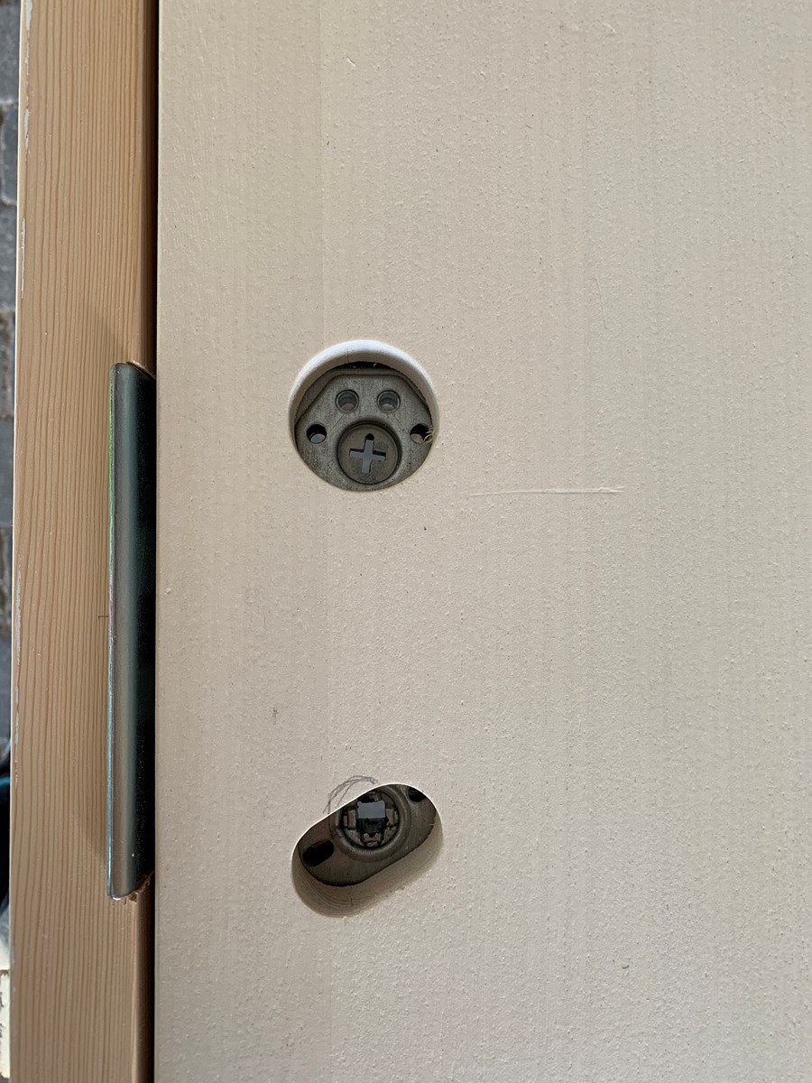

 Jep, det lykkedes. For så blot at møde den næste udfordring, som ligger i at den nye dør er beregnet til vrider og ikke dobbelt cylinder.

Er cylinderen gennemgående?
Jeg synes at huske vi skiftede fra en dobbelt cylinder, til cylinder/vrider, der delte jeg bare cylinderen, og brugte den ene del, i den nye dør..
tag evt. Foto af der du har, så kan mig en véd garanteret få afklaret om du skal ud og købe ny cylinder.. (passer det du har med andre låse i huset? Hvis ikke, er det ikke Vildt dyrt med en ny..)

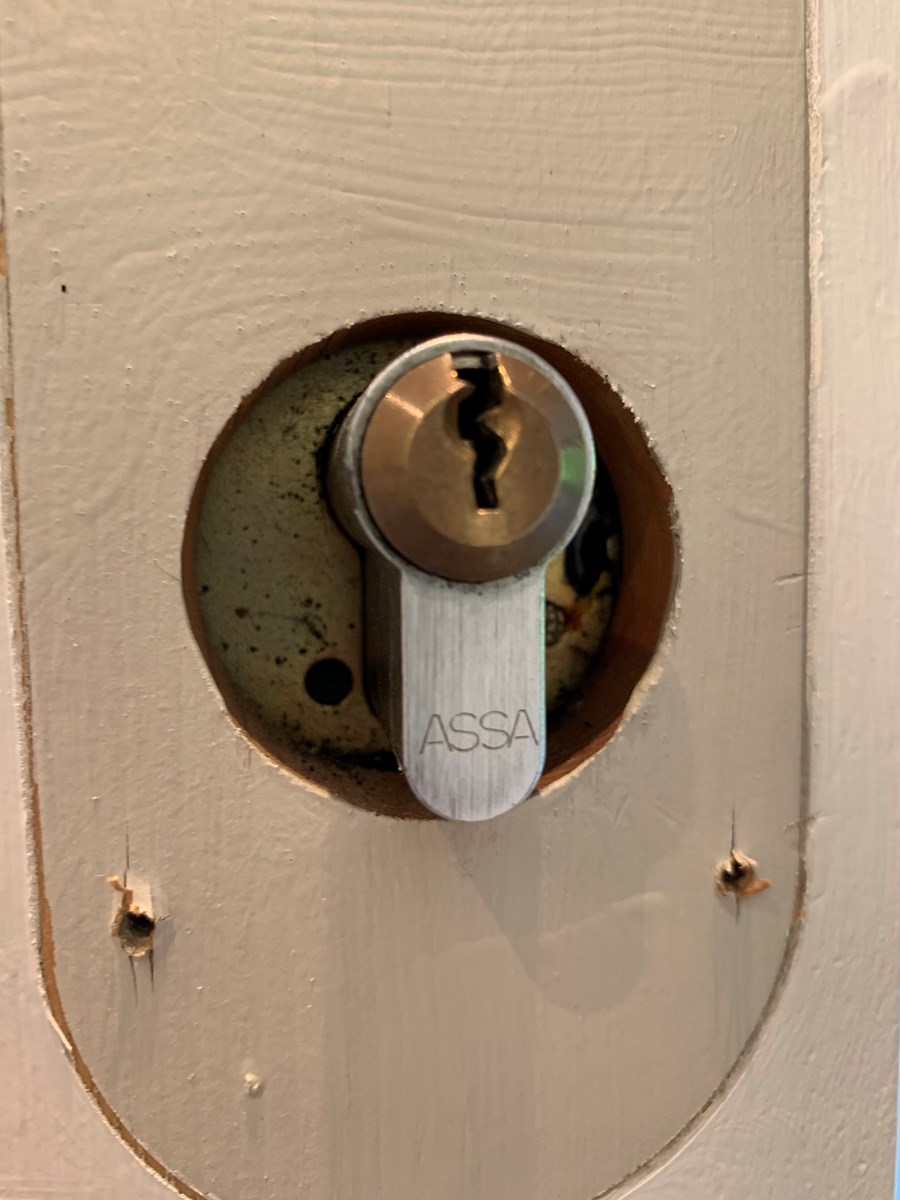

Det er denne jeg har nu og det er den nye dør med nye låsekasse

Uden at være låsesmed, så ligner den nye dør, den jeg lige har fået.. til den passer en Rukolås ganske fint..
Om din Assa-lås passer kan jeg desværre ikke gennemskue..
men det kræver, at den kan skilles ad på midten .. Der ser ikke rigtig sådan ud..
