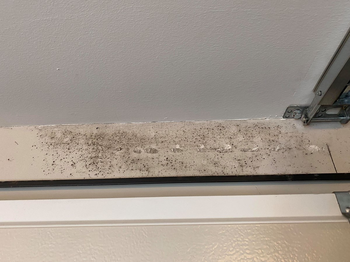

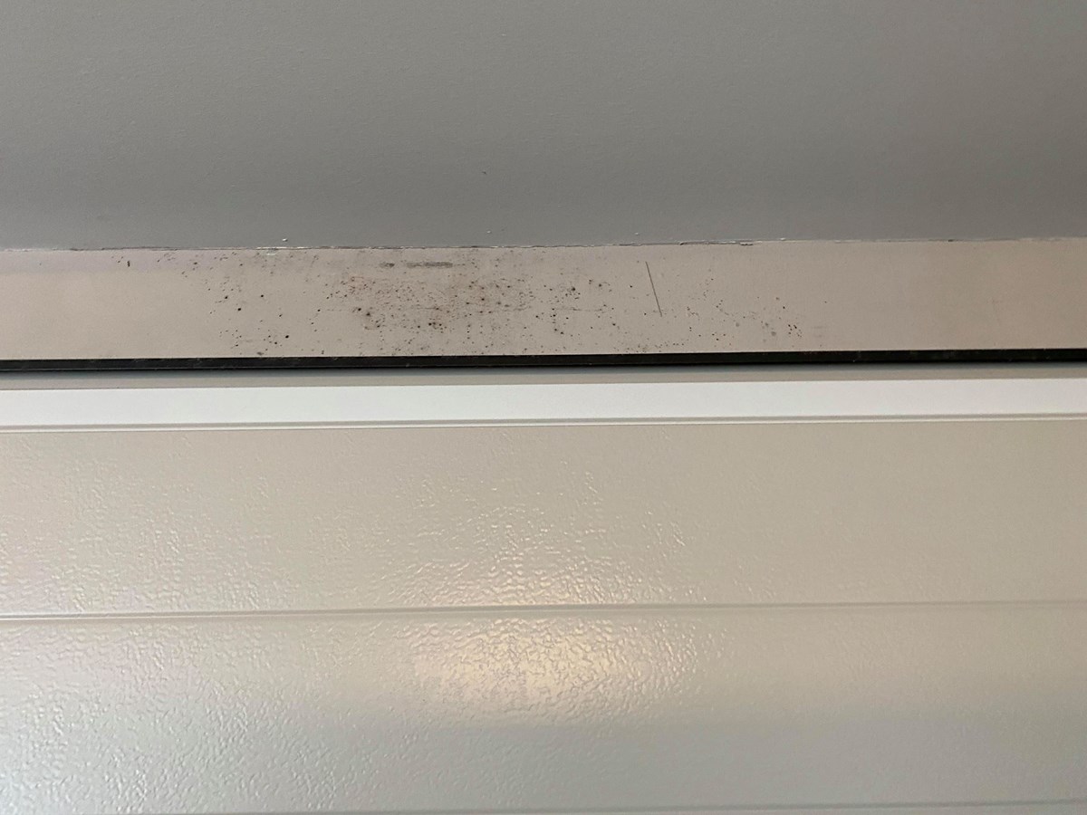

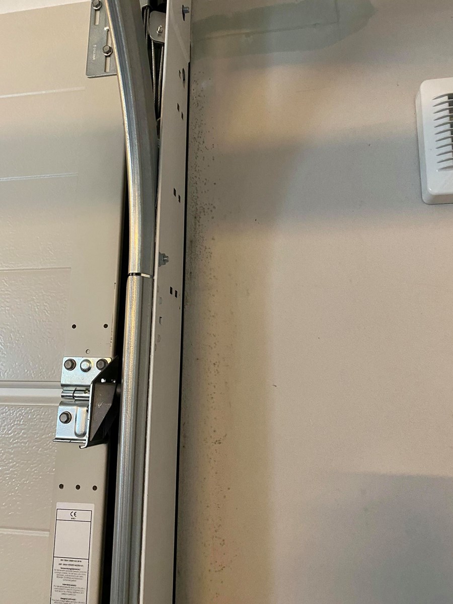

Vi har et hus fra 2017, som er begyndt at få sorte pletter rundt om den garageporten i vores ikke opvarmede garage. Vi frygter selvefølgelig, at der er tale om skimmelsvamp og vil gerne af med det hurtigst muligt.
Kan nogen bekræfte, at der er tale om skimmelsvamp ud fra nedenstående billeder? Og hvad kan man gøre? Rodalon? Masser af udluftning? Lade være med at parkere bilen inden? Eller rive huset ned og starte forfra?

Det ligner skimmel men uanset hvad er det jo tegn på fugt. Der er måske en kuldebro med noget problem med kondens eller udvendig opfugtning. Hvis muligt burde du teste væggen for fugt. Rodalon burde kunne fjerne det men det kommer nok igen

 Der er placeret en betonoverlægger henover garageporten, som nok holder bedre på kulden/bliver mere kold end resten af rummet. Så kunne godt forestille mig, at der dannes kondens på denne, som du beskriver. Burde byggefirmaet ikke have tænkt over dette og gjort nogle tiltag for, at der ikke dannes kondens?
Hvis der i aftalen står anført at det skal være fuld opvarmet garage, så burde der nok være taget hånd om det. Men det er måden man laver sådan en overligger på.

 Garagen er ikke opvarmet, der er blot isolering i mur og et tyndt lag på loftet. Ellers er den "adskilt" fra resten af huset. Ikke fysisk, men der er branddør imellem bryggers og garage. Ved ikke, om det gør en forskel, at den ikke er opvarmet?

Ja, sådan da. Byggefirmaet kom og vaskede det hele ned, så skimmelsvampen kom væk. Vi var så lige siden ladet den blæser, som er placeret lige ved siden af garageporten, køre konstant. Siden har vi ikke haft problemer, men overvejer at skifte blæseren til en mere effektiv (strømbesparende). Forhåbentlig vil den også være bedre til at måle fugtighed og kun køre ved for høj luftfugtighed. Det virkede dog ikke med den gamle, da den var sat til laveste luftfugtighed, og der kom stadig skimmelsvamp.
Hvis det er et muret hus er det sådan det er , da porten sidder på indersiden er det svært at lave en kuldebrosisolering.

Der var allerede installeret blæser fra starten. Du kan lige se kanten af den yderst til højre i det nederste billede. Den var sat til at starte ved en bestemt luftfugtighed, men det var ikke tilstrækkeligt ift. af holde skimmel væk. Efter vi har sat den til at køre konstant, har vi ikke haft flere problemer.
Vi gik ellers efter at få byggefirmaet til at installere en udsugning mere, men det var de ikke indstillet på. I stedet anbefalede de at lade blæseren køre konstant og sørge for at have garageporten til at stå lidt åben i bunden (har en lukkefunktion, der kan gøre dette), når bilen bliver kørt meget våd ind i garagen.
Vi er dog ikke interesseret i at have garagen til at stå åben for alle nabolagets katte og andre nysgerrige dyr/skadedyr. Så heldigvis var blæseren tilstrækkelig :)
