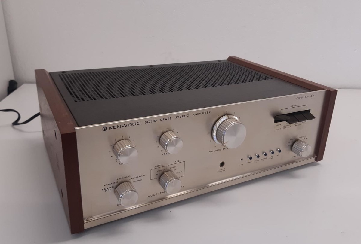

Jeg har arvet en gammel Kenwood KA-4000 forstærker årgang 1969. Jeg tror den har potentiale for at lyde rigtig godt, men den knaser og brager og der er ikke rigtig hul igennem til højtalerene (nogle gange mangler diskanten i højre side, andre gange bunden i venstre, osv).
Jeg tænker at den har brug for en slags rensning. Den er møgbeskidt inden i - tykke lag af støv - men jeg har ikke forstand på den slags, så derfor spørger jeg til råds her.

trykluft, men den kommer nok ikke til at virke.
Kontakt rens vil kunne hjælpe, hvis komponenter ikke er defekte. Af med låget, sprøjt ind i alle potmeter måske af flere omgange. Lad det dampe af og se om det virker
Det første du kan gøre er at tage "frakken" af den og støvsuge den rigtigt grundigt.
Alle knapper, bevægelige dele der kan skilles ad, så du kan komme til dem, kan med fordel renses med kontaktrens uden smørring mens du masserer dem grundigt. Når de så er blevet masseret en masse gange kan du bruge kontaktrens med smørring et par gange, med efter følgende massage.
Vent natten over inden du sætter strøm på igen, og hør om det har hjulpet.
Mange gamle forstærkere har mange mekaniske dele, som selvfølgelig slides med tiden, men det er i hvert fald en start, og det skader ikke
Trykluft er totalt out, så kan du lige så godt tage en forhammer. Larsen56, er du grovsmed?
Af med låget, forsigtig rensning med pensel og støvsuger så alt det støvede er væk.
Det er MEGET sandsynligt at du er nødt til at gennemlodde print og andre forbindelser igen (brug 60/40 elektronik-loddetin og en tinsuger til at fjerne det gamle loddetin først). 50 år gammelt loddetin har det med at gå i opløsning.
Når det er gjort kan vi snakke om reservedele og rensespray.

Det originale problem er sikkert udtørrede kondensatorer. En rengøring har næppe ændret noget. Men det er en fin gammel sag.
