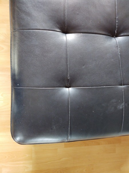

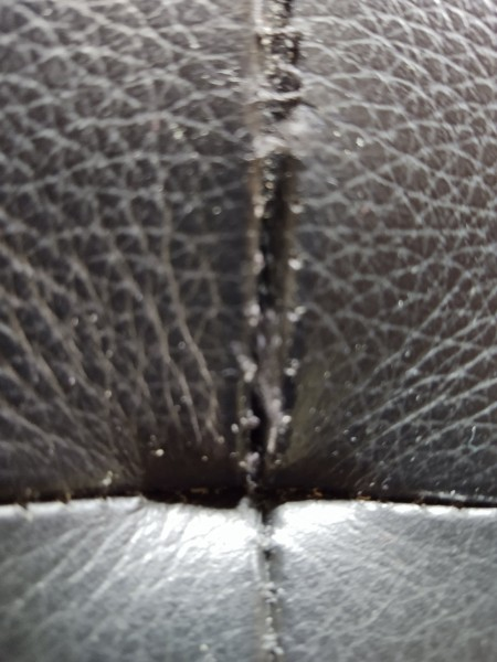

lædersofa, syning gået op
Nogen ideer til rep. af sofa. Kan den syes "oppe" fra eller skal hele sofaen skilles ad?
Hvis i kan finde en YouTube video der viser hvordan man kan reparere den, ville det være herligt.
På forhånd tak - Peter
Det skal syes indefra, men dine syninger ser ud, som meget tæt Skåret af. Der er nok ikke meget at sy i.
Det er naturligvis nemmest at sy indefra. Men med de forsænkninger der også er syet ind (måske knapper på bagsiden) så er det ret svært at skille ad.
Jeg ville prøve at få en nål lirket ind af et hul og ud af næste, og så trække en rigtig stærk tråd med. Den skal ikke strammes før alle tråde er trukket i både den ene vej og så modsat den anden vej. Når trådene ligger løst kan man begynde at stramme dem op ved bare at hive i dem. stoffet er fleksibel indtil tråde strammes. Måske kan en lille spidstang klemme på området imellem huller så 2 huller ligger ud for hinanden.
Kan man ikke med en almindelig nål så kan man købe krumnåle.
