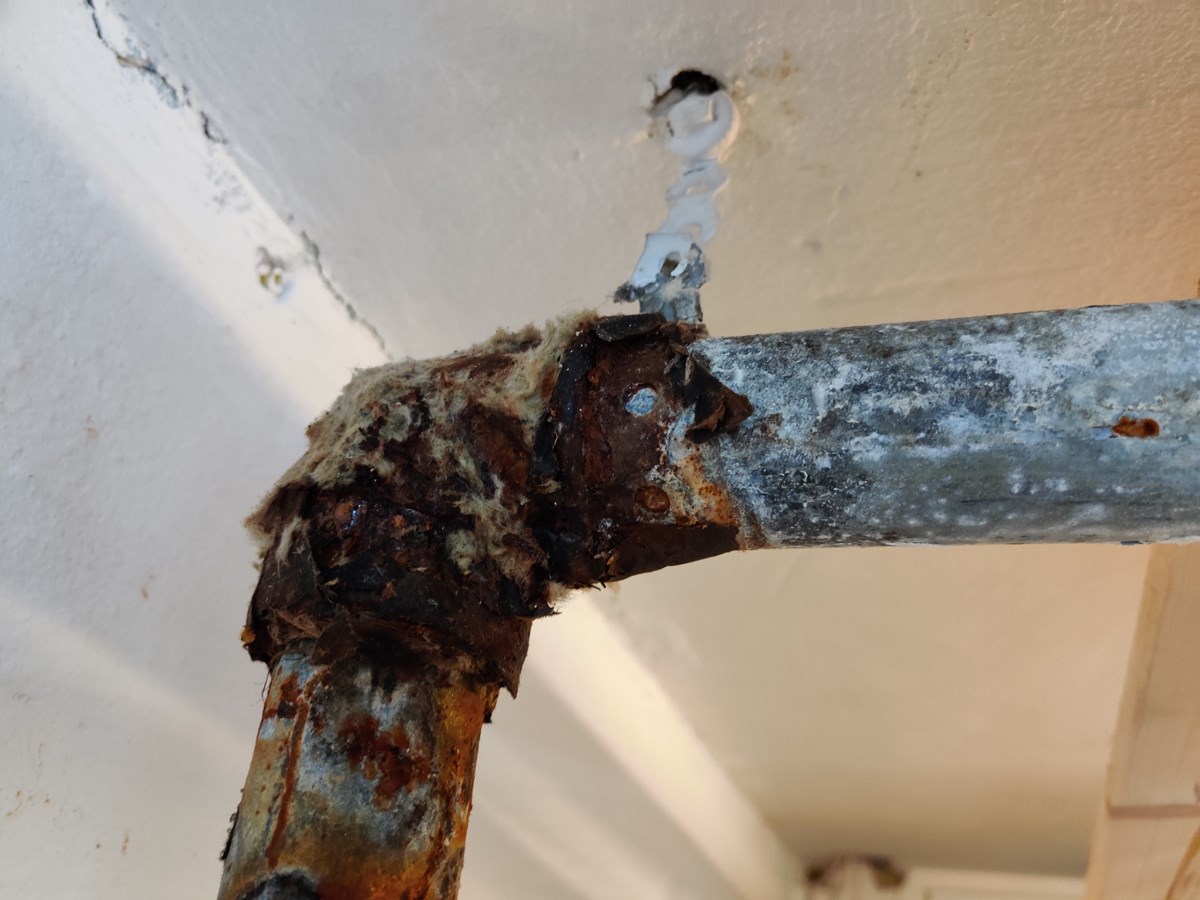

Der lå en lille sø under et rør og da jeg pillede isoleringen af så det sådan ud
Det drypper dog ikke mere, men jeg må jo heller få det ordnet i en fart :-)
Vandmåleren (som ikke sidder så langt derfra) er 1", så hvorfor man er gået op til 1 1/4" forstår jeg ikke (der har måske engang har siddet en gammel vandmåler på 1 1/4").
Så kan du lige så godt, gå ned i dimension, i det du udskifter. og bruge 3/4" eller 1"
