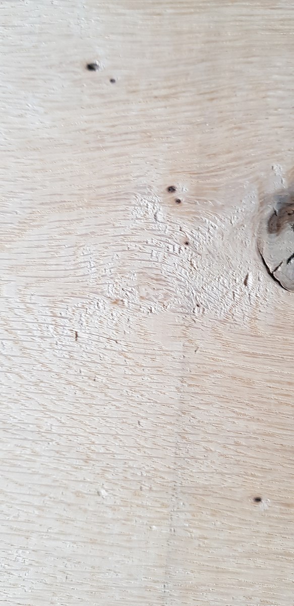

Hejsa,
Jeg har fundet et par billige egetræsplanker som skal bruges til en bænk.

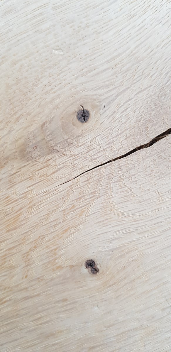

Træet har små sorte pletter som ligner lidt ormehuller.
Er det orm og er det noget som kan skade træet på sigt ?På forhånd tak
Det er ikke orm. Kort fortalt ligner det døde knaster som oftest ses på sidegrenene der misfarver træet grundet egs kemiske egenskaber. Det er typisk for dansk eg fordi førsteklasses eg stort set er reserveret til statslige resturerings opgaver.
Til førsteklasses tømmer fjernes sidegrene på hovedstammen under opvækst, netop for at undgå disse misfarvninger, og der findes stort set kun de såkaldte flådeege tilbage i de danske skove til den slags opgaver.
Brug du roligt de billige egeplanker til en bænk, men jeg vil anbefale du lakerer de vandrette flader for ikke at få buksevand af morgenduggen - råt eg tager en evighed at tørre.
... det pynter heller ikke på dit CV når fruen får svinet sin fine sommerkjole en sommermorgen.
