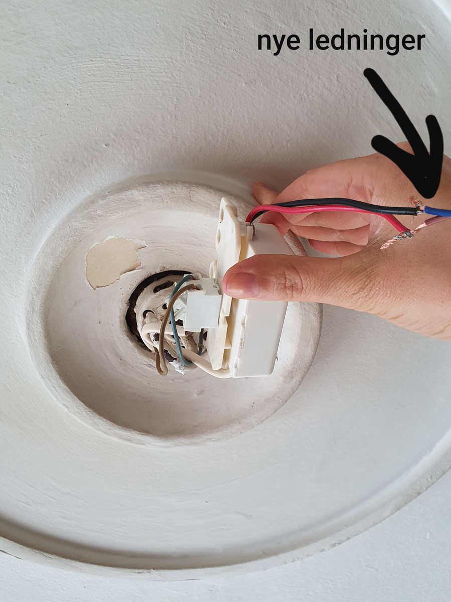

Jeg har afmonteret en gammel grim lampe og tilsluttet den nye, men hvorfor virker det ikke? Det eneste, jeg har gjort er at tilslutte de to nye ledninger, jeg har ikke rørt ved den gamle rosset. Jeg har spurgte flere, der har sagt jeg skulle prøve at bytte rundt på ledningerne, det har jeg forsøgt. Virker heller ikke. :( Er der nogen, der kan se hvad problemet er?
Er det en dæmper eller led-driver du holder i hånden ?
Hvilken type lampe har du taget ned og hvilken type sætter du op ?
Hvis du har tilsluttet den ny lampe til de samme klemmer, som den gamle sat i, bør lampen lyse, med mindre du har glemt at fortælle noget i dit spørgsmål.
Og så håber jeg ved gud ikke at det er den eneste måde du har samlet de nye ledninger på blot ved at sno dem !!!
Det ligner grangiveligt en 12/24v led transformer, så hvis du har sat en 240v lampe på vil det jo ikke virke. Men lidt mere info om hvad det er for en lampe der er pillet ned vil nok hjælpe.
