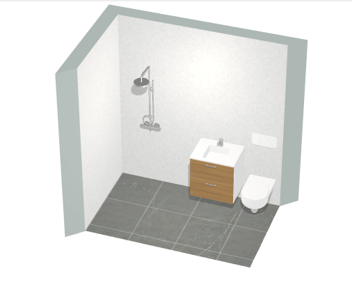

Jeg er ved at renovere vores lille ekstra badeværelse og jeg er i tvivl om hvorvidt jeg skal sætte fliser og vådrumsmembran på væggen modsat bruseren. Jeg regner med at sætte fliser på de to vægge i hjørnet da der imellem håndvask og bruser kommer en glas brugevæg.
Rummet er 135 cm x 220 cm og min bruseniche bliver 80x80 -i teorien er der vel ikke krav om fliser og vådrumsmembran modsat bruser da der er længere til modsatte væg end 50 cm?
Se vedlagte tegning.

i små badeværelser er der krav om vådrums membran på alle vægge.

Mit badeværelse er under 3,25 m2 men bredden er over 130 cm.
Måske er det mest sikkert at sætte membran og fliser på alle vægge da jeg jo også skal sikre ved håndvasken.
Det ville være rart med en fagperson som kan fortælle om hele mit badeværelse efter reglerne skal have membran på alle vægge.
Så er det et mindre rum hvor der skal vådrums membran på det hele. Der står og / eller Så bare en af kriterier er tilstede så er det et mindre rum.

Tak for endnu et hurtigt svar. Nogle steder hvor jeg læser står der OG men andre steder står der OG/ELLER. Jeg må til kilden og læse hvad der står i SBI. Badeværelset er totaltrenoveret.
