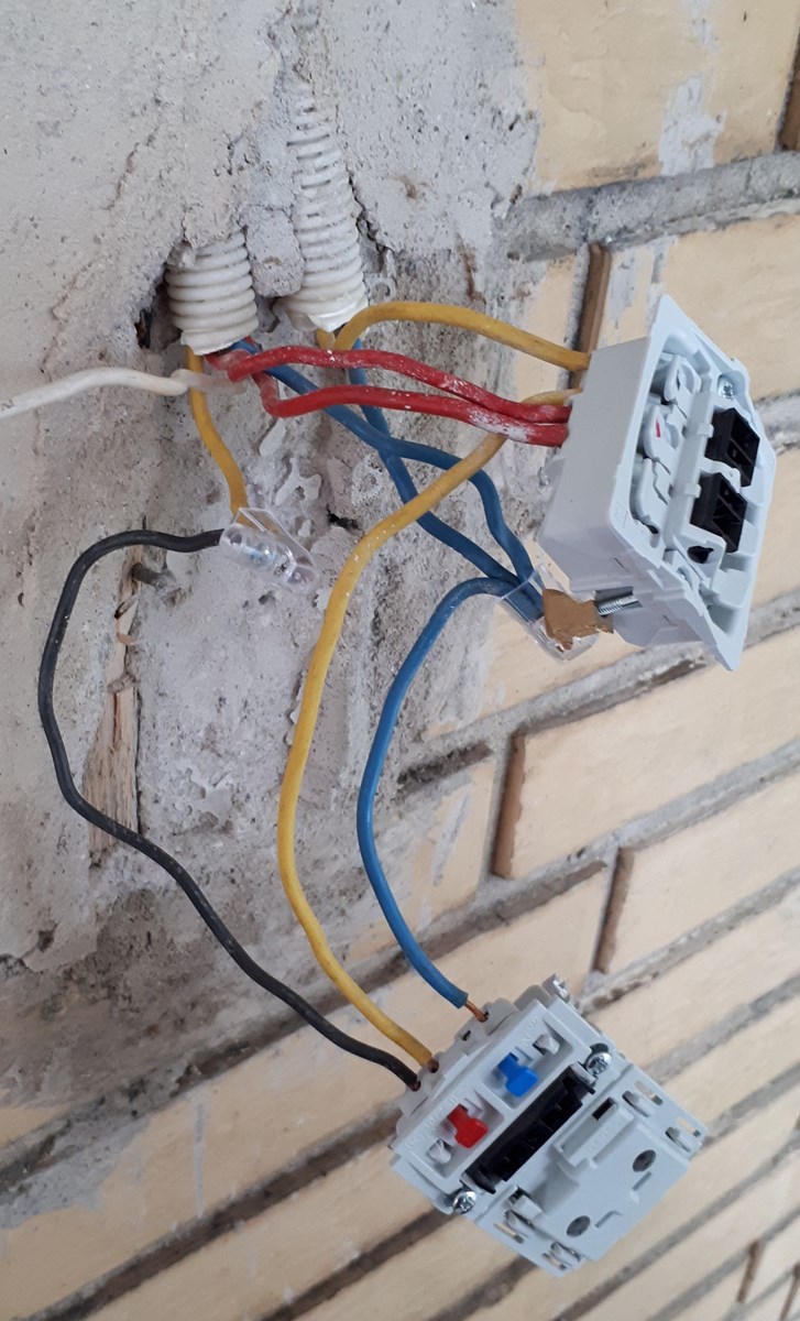

Jeg har i et værelse to loftlamper og der er en lampeafbryder samt med en stikkontakt m. afbryder (se billedet) på væggen.
- Først vil jeg spørge hvorfor der er klemt to røde ledning i den øverste lampeafbryders fase (rød klemme)?
- hvor går den sorte (bagefter gul) ledning til fra stikkontaktes rød klemme
- hvad kunne den hvide ledning være (er "proppet")
- hvis jeg gerne vil dele lampeafbryderen (med to korrespondance afbryder), hvordan skal de tilsluttes?

Jeg tænker at man har brugt gul som faseledningen, og også derfor at det er den der går til stikkontakt.
Du bliver næsten nød til at pille lampested ned, så man kan se hvad der går på hvad.

Tilføjelse : Men ellers så er de 2 røde tændledninger formodentlig en til hver af lampestederne, den hvide bruges ikke, men kan være forbundet til noget i den anden ende.
Den gule som er koblet med den sorte fører fasen videre til lampestedet og givetvis videre til et eller andet sted derfra, evt en anden stikkontakt i værelset eller måske videre til næste rum ???

Så installationen ud som vist på billedet, da I flyttede ind? Der må have været en K3'er på elsynsrapporten. Efter billedet at se virker det, som om stikkontakten kun virker, når lyset er tændt. Er det rigtigt? Efter billedet at dømme virker stikkontakten kun når lyset er tændt, ellers er den gule ledning fasen. Det er ligegyldigt om fasen er monteret i den ene eller anden klemme i afbryderen. Hvis der spænding på stikkontakten uanset, om lyset er tændt eller ej, er den gule fasen og den røde tændledningen. At der er en sort ledning mellem stikkontakten og en gul ledning samlet med en muffe, betyder bare at det er fasen, der er sløjfet i stikkontakten. Den hvide ledning kan jeg ikke fortælle noget om uden at måle på installationen. Med hensyn til korrespondance mener du da at kunne tænde lamperne hver for sig eller fra to steder. Jeg gætter på, at du vil kunne tænde hver for sig.

Tak for svaret! Stikkontakten virker uanset om lampen er tændt. Dvs den gule (som er klemt ind i lampeafbryderen) er fase (og den går videre til stikkontakten via en anden gul ledning). Og de to røde er tændledninger.
Nu tænder afbryderen begge lamper samtidigt.Og det er fint for mig. Jeg vil bare have en anden lampeafbryder også ud af værelset (indtil nu har der ikke været monteret dør til værelset og det ville være fint hvis vi kunne tænde/slukke lyset også udvendigt. De to lampeafbryder skal fungerer uafhængig af hinanden, dvs når man tænder lyset på den ene kan der slukkes på den anden.
Du kan sagtens få det lavet, så lamperne tændes uafhængig af hinanden og to steder. Til det skal du have etableret to korrespondancer, som kombineres sammen i to dobbelte korrespondanceafbrydere.

Den afbryder, der er på billedet, skal monteres så de to røde monteres i klemmerne markeret med rødt. I den anden afbryder monteres fasen i klemme mærket med rødt. De resterende klemmer monteres så markeringerne på afbryderne passer med den modsatte. Nu er jeg ikke klar over, hvor langt fra muren gipspladerne skal monteres, men forhåbentlig er afstanden mere, end hvad en forfra dåse fylder, for ellers har du lavet en fejl ved at fjerne dåserne fra væggen og mure hullerne til.
