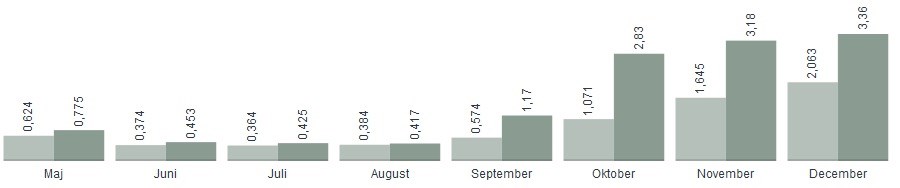

Først lidt forhistorie til mit problem: VI flyttede ind i vores hus i april 2018, huset har direkte fjernvarme og gulvvarme i badeværelset som eneste rum (se forklaring længere nede). I hele 2018 og den første halvdel af 2019 lå vores fjernvarmeforbrug rigtig fornuftigt, med hensyntagen til årstid, udendørstemperatur osv. I september 2019 begynder fjernvarmeforbruget dog at stige drastisk, ikke bare 10-20% men decideret fordobling og mere (lys søjle er 2018, mørk søjle er 2019).
Jeg bemærker stigningen, men tænker ikke så meget over det, da det jo kunne være det var et koldere efterår og vinter end året inden. Dog fortsætter det høje forbrug her i april og maj 2020, så jeg begynder at undersøge sagen lidt nærmere. I april 2019 monterede vi Eco 2-termostater i hele huset, dog var kun tre af ventilerne RA, de sidste fire var RAV/RAVL. Derfor fik jeg en VVS-mand til at skifte de sidste fire ventiler til RA-U sidst i april (huset er cirka 135 m2, han vurderede derfor at RA-U var rigeligt frem for RA-N). Jeg har dobbelttjekket forindstilling på alle syv ventiler jf. Danfoss' skema, så de står nu korrekt.

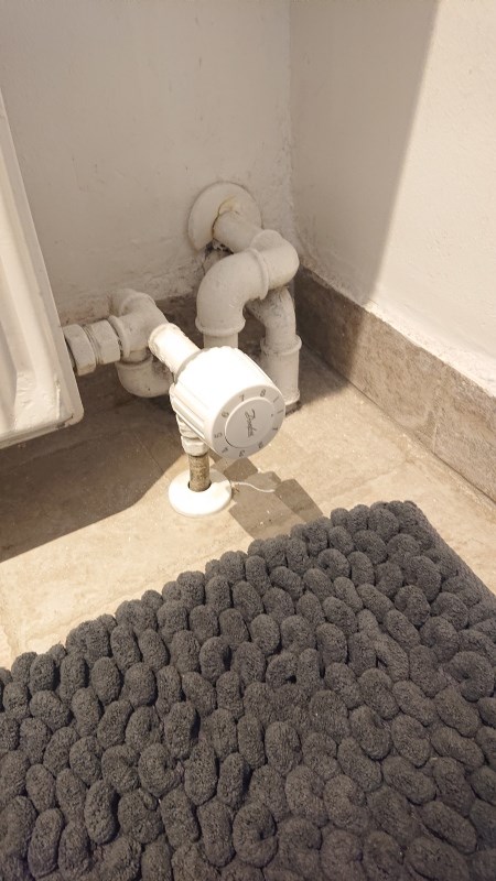

Da jeg havde slukket helt for varmtvandsbeholderen (som i går blev udskiftet med en Redan varmeveksler, på baggrund af mistanken om at varmtvandsbeholderen var stået af) forsvandt gulvvarmen i vores badeværelse! Jeg kunne skrue op og op på FJVR-føleren til gulvvarmen, og man kunne høre en suselyd, men gulvet var iskoldt, også flere timer efter jeg havde skruet op. Skruede jeg den helt op på 8, kom der liiiiige så langsomt varme i gulvet, og hvis jeg på den anden side slukkede helt på føleren (altså i stilling "nul-streg"), susede ventilen stadigvæk, i stedet for at lukke helt. Jeg HAR skiftet pakdåsen (og også føleren) på FJVR-ventilen til gulvvarmen, og trykkede man derefter stiften helt i bund med en skruetrækker, lukkede ventilen helt, men altså ikke når man skruede føleren helt i nul.
Problemet fortsætter så nu, hvor jeg har fået monteret en varmeveksler i stedet. UANSET hvad jeg stiller gulvvarmens FJVR-føler på, kan man høre at den justerer ind efter indstillingen, men indenfor få minutter suser den som om den står på stilling 3 eller 4. Det vil sige, selvom jeg skruer føleren ned på stilling 1/4, kan man høre at ventilen lukker til i forhold til dette, men efter få minutter suser den væsentligt højere end den burde, og der er også varmere i rummet end man ville forvente på stilling 1/4 (eller bare på stilling 1, for den sags skyld). Da vi havde beholderen, indstilede ventilen sig trods alt som jeg bad den om, men nu med varmeveksleren er det som om den ikke kan finde ud af at indstille sig korrekt. Jeg spurgte VVS-manden om det virkelig kunne passe at gulvvarmen kørte via beholderen/veksleren, og det mente han bestemt ikke gav mening, specielt fordi gulvvarmen, så vidt jeg kan se, blot er koblet på til- og fra-rørene på radiatoren i badeværelset.

FJVR ventilen er en returventil, som er ligeglad med, om den sidder på en radiator eller gulvvarme (som bare er en radiator støbt ind i gulvet). Er du sikker på, at termostaten er monteret rigtigt. En indstilling på mellem 1 og 3 bør give en tilpas temperatur på gulvet.
Tak for dit svar. Jeg er med på at FJVR-ventilen er en returventil, som både kan bruges til almindelige radiatorer og gulvvarme. Hovedspørgsmålet var om gulvvarmen i sin tid kunne være etableret så varmen kommer som varmt brugsvand, i stedet for fjernvarme. Grunden til dette lidt spøjse spørgsmål er, som jeg skrev ovenfor, at da jeg slukkede helt for min varmtvandsbeholder en dag i sidste uge, skulle FJVR-føleren til gulvvarmen skrues helt op, før den meeeget langsomt varmede gulvet op. Da beholderen var tændt virkede gulvvarmen "normalt", og varmede kraftigere eller svagere alt efter hvordan FJVR-føleren var indstillet. I normal drift stod gulvvarmen normalt omkring 2½.
Nu, efter jeg har fået en varmeveksler på, virker det som om jeg ikke kan justere hvor meget varme jeg vil have i gulvet, kun om varmen skal være helt slukket (FJVR-føleren i stilling "nul-streg") eller tændt (føleren instillet på havad som helst andet end stilling nul-streg).

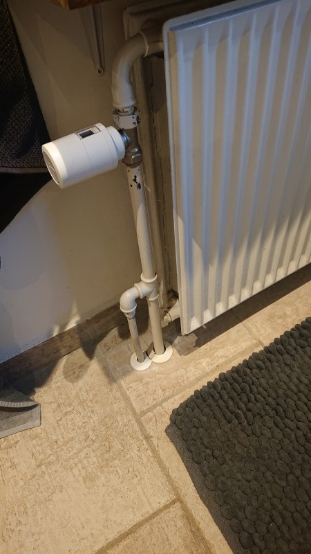

Sidespørgsmålet om RA-UR er fordi jeg intet sted online kan læse om RA-UR kan bruges til gulvvarme, som jo føler på vandtemperatueren, i modsætning til en RA-N/U, som føler på lufttemperaturen. Jeg ved ikke om mit gulvvarme er etstrengs eller tostrengs, men det kan I måske se ud fra billederne.
Og så lige et yderligere sidespørgsmål: Det lille stykke rør over RA-U-ventilen ind i selve radiatoren på billedet bliver ret varmt, når gulvvarmen er tændt, men radiatoren er slukket (dvs. Eco 2 stillet på 6 grader). Er det simpelthen bare "overført" varme igennem metallet fra rørene, fordi der løber varme igennem til gulvet, eller er det fordi ventilen til radiatoren ikke lukker helt til, så der siver varme ind i radiatoren? Selve radiatoren er ikke mærkbar varm, men heller ikke helt kold som hvis den var slukket.

Gulvvarmen kommer helt sikkert IKKE fra dit varme brugsvand, - i så tilfælde skal du jo have en retur fra gulvvarme tilbage til varmeveksler, hvor det så varmes op igen før det tager en ny tur i dit gulv.
Desuden er din radiator tydeligvis koblet på den samme frem og retur, som din gulvvarme, - så skulle den jo også køre på brugsvand, - så nej, det er ikke det, som er problemet.
