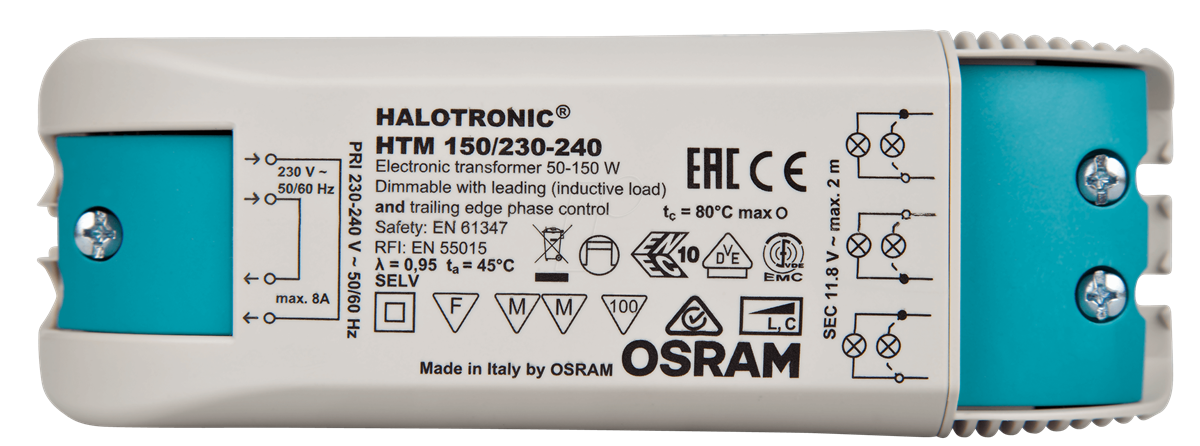

Jeg har 4 x 20W halogen spot, som jeg gerne vil tilslutte en Halotronic HTM 150/230 transformer, men jeg er i tvivl om, hvordan jeg gør det rigtigt.
I gl. transformer af andet mærke med 3 udgange, var 2 af spottene parret, mens de 2 andre var tilsluttet hver deres udgang.
Kan jeg blot benytte de 3 sekundære udgang th. på HTM 150/230 , og så tilslutte 1/1 + 1/1 + 2/1, eller skal alle eller kun de parrede lamper tilsluttes den primære udgang t.v.

Velkommen på lds.
Der er ingen primær udgang til venstre på den nye.
Der er tilgang for 230v til venstre
Og udgange hvor lamper skal tilsluttes til højre, hvor de et vist som cirkel med kryds i.
Du kan tilslutte 1 + 1 + 2x1. eller hvordan du nu vil Klemmer er forbundet sammen inde på print så tilslutninger er vilkårlig.
Hej Erik
Mange tak for dit svar. Jeg prøver at tilslutte dem i de 3 stik t.h. med 1 + 1 + 2x1.
