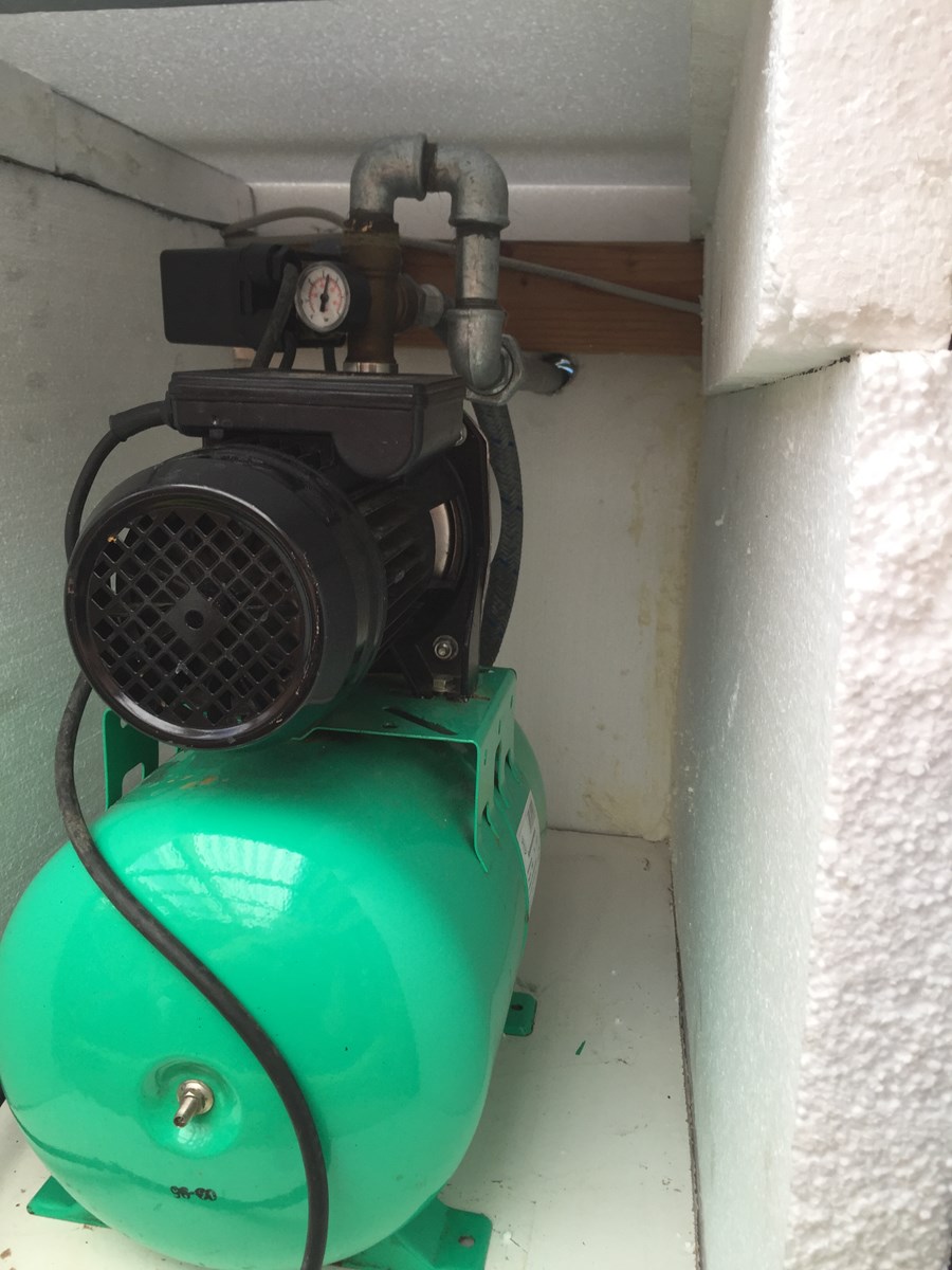

Jeg har et automatisk husvandværk tilsluttet en palletank. Når man læser om det, går folk og producenten MEGET op i det ikke må suge sig tør! Hvorfor? Når der ikke er mere vand i tanken, kommer der “bare” luft i systemet, og der skal påfyldes nyt vand i sugeslangen og Pumpehuset, så køre det igen🧐
- hvorfor må værket ikke suge sig tør ?
- er der luft eller vand i tanken?
- hvad er den lille ventil til, som sidder på enden af tanken?
Håber der er en venlig sjæl der kan svare en nybegynder på de mange spørgsmål😂
M.v.h Jonas

Tanken er en membranbeholder hvor en gummimenbran adskiller vand og luft. Hvis der ikke er vand i beholderen, skal der være et fortryk på omkring 1,5 - 2,0 bar på "ventilsiden" af gummimenbranen. Det kan måles med en almindelig trykmåler som passer på en "bilventil".
Når fortrykket er i orden virker beholderen optimalt, med så få opstarter som muligt.
Hvis fortrykket bliver mindre, bliver det "effektive" beholdervolumen mindre, og pumpen starter oftere op.
Mangler der fortryk, skal der efterfyldes med luft gennem ventilen (kompressor). Når du måler fortryk skal beholderen være trykløs på vandsiden.
Vandet smører og køler omkring pumpens løbehjul / mølle. Ingen vand -> ingen smøring -> efter nogle minutter ingen pumpe.
Der er nok især akseltætningen, der lider overlast ved tørkørsel.

Vil man kunne blæse rørsystemet tør for vand igennem ventilen med en kompressor, når man frakobler vandværket ?
Ikke hvis det er ventilen i enden af pumpen, du mener. Eller jo måske en enkelt gang, hvis du lykkes med at sprænge gummimembranen inde i beholderen
Svaret er NEJ
Det vil være som at få det til at boble i en vandpyt ved at pumpe cyklen. Læs Søren O`s indlæg om beholderens opbygning.
