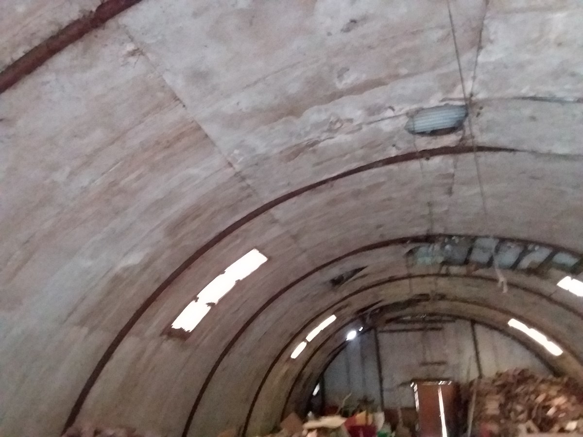

Hej alle jeg er den lykkelige ejer af et par rundbuehaller 10 × 25 meter. Indvendigt sidder der nogle plader der er skruet op. Jeg er i tvivl om hvad de er lavet af. Nogle af pladerne er faldet ned og jeg vil gerne udskifte dem. Kan man købe nogle tynde eternitplader og så bare bøje dem? Mvh. Peter

Hvad det så er ikke let at se på billedet men mon ikke det er tynde krydsfiner plader?
Nu ved jeg jo heller ikke hvor pænt det skal være men jeg ville gå med nogle plader i krydsfiner. Hvis du af en eller grund helst vil have nogle stive plader så som eternit eller andet ikke bøjeligt kunne du opsætte forskalding der inddeler buen i lige stykker, hvis du forstår.

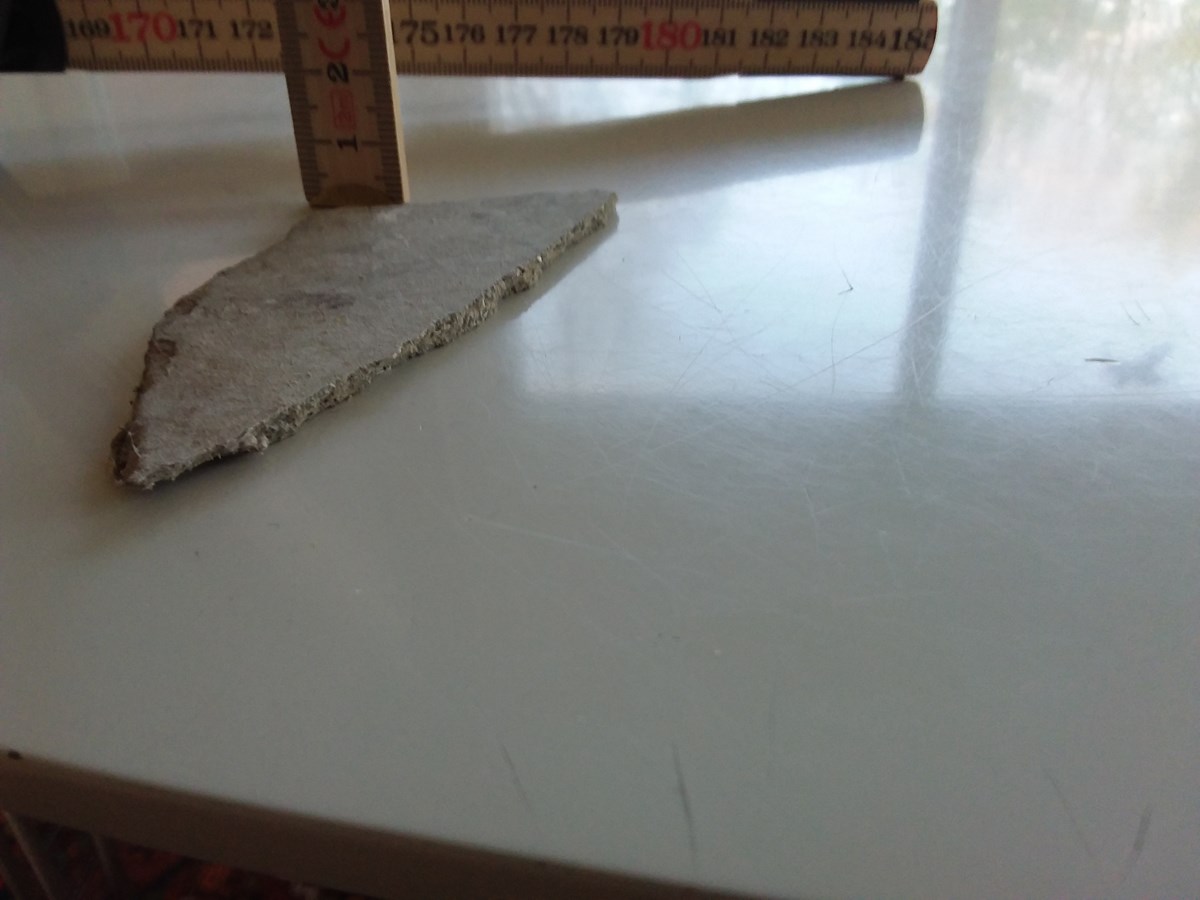

Har du et nærbillede af en stump af pladerne, så man kan se kanten ?

Det er sådan noget hårdt stenagtigt noget?
Ja, det er så spørgsmålet om du er den lykkelige eller i højere grad den ulykkelige ejer af disse haller. Har du nogen ide om opførelsestidspunkt ?
Kunne frygte at disse plader måske kunne være asbestholdige, afhængigt af alderen på dem
