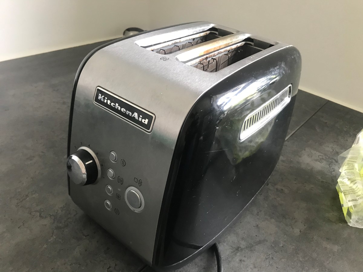

Kitchenaid roaster vil ikke ... den er strøm / lys i den
Hej venner
Vedhæftede dyre toaster til 1,5k; efter to År
der er lys i den, går op og ned elektronisk men varmer ikke... any input ?
Jeg kender ikke den konkrete, men der kan være udløst en overhednings sikring. Prøv at nærstudere den ned ved varmelegemer, brug eventuelt en lygte. Er der en lille klump med 2 klemmer og en knap på der eventuelt kan trykkes på med en skruetrækker. gør det uden at der er tændt for den.
Det kan også være trådene, der brændt over. Vend den på hovedet og fjern skruerne skub bunden ud til siden. Check varmelegme ml 10-18 ohm
Hvad mener du med mellem 16/18 Ohm?
erikkesvaert skrev den 11-05-2020 12:18:55
Du skal måle modstanden i varmelegemerne med et multimeter indstillet på modstandsmåling. Om det er 16 eller 18 Ohm er ikke så væsentlig, bare det i første omgang er gennemgang.
