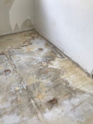

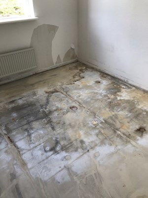

Hej alle,
Vi har netop fjernet et parketgulv og dampspærre i vores hus. Her opdagede vi at der mørke pletter på gulvet som lugter af kælder. Der er nok ikke nogen tvivl om at det er skimmel. Vi er meget overbevidste om at skimlen kommer fra et badeværelse vi også har istandsat hvor der ikke var lavet vådrumsikring. Vi har også set fugt i væggen hvor badet var da vi flyttede ind.
Vi har lavet vådrumssikring og renset skjolderne på gulv og væg med Rodalon af flere omgange, men det lugter stadig af kælder.
Det er planen at vi skal have lagt et sildebensparket som bliver fuldlimet på gulvet.
Hertil kommer mit spørgsmål; Kan vi forvente at kælderlugten ikke trækker op igennem det nye trægulv, da der ikke længere kommer ny fugt fra væggen/gulvet? Hvis der ikke er fugt kan det vel ikke vokse mere?
Til info: badet er i væggen til højre for vinduet, der hvor fugten med 99% sikkerhed er kommet fra.
