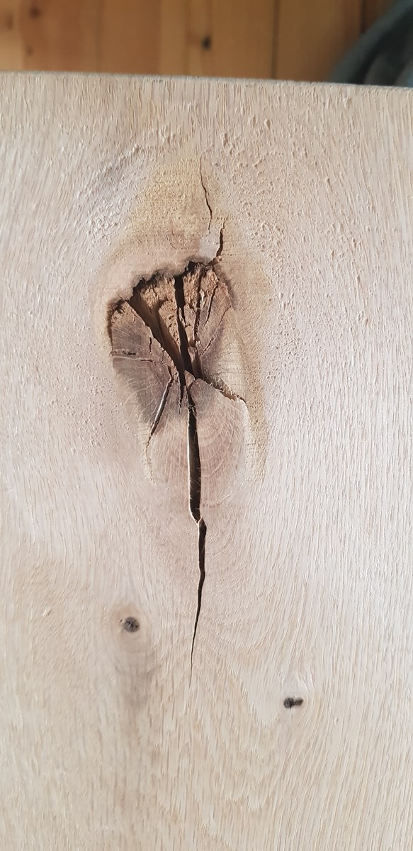

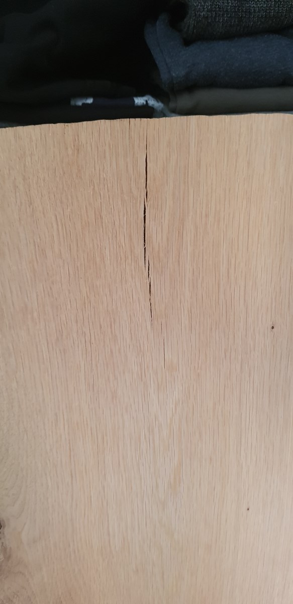

Hejsa,Jeg har købt nogle billige egetræsplanker. De skal bruges til at lave et par bænke til mine forældre.
De har en del revner og kvaster som jeg gerne vil fylde ud.
Jeg regner med at bruge epoxy til dette projekt.
Det er lidt et budget projekt så vil gerne undgå at skulle købe dyre epoxy mærker.
Er der nogle af jer som nogle gode mærker?
Jeg har kigget lidt på gorilla epoxy, og billige mærker fra harald nyborg, biltema osv.
Der er selvfølge også west system epoxy, men det er lidt i den dyre ende.
Håber I kan hjælpe tak
Nu ved jeg ikke hvor meget du skal bruge, og om det skal være klar eller farvet.
Men prøv at kik her, L I N K
Har selv brugt det fabrikat, og synes det er på fuld højde med West system.
Velkommen til.
Hvis det kun er de små revner du skal fylde, så ville jeg bruge 2 komponent lim.
Jeg har gode erfaringer med denne her
Hvis du bruger en varmepistol og varmer træet lidt op inden du hælder limen i, og så giver den en lille smule varme efterfølgende, så flyder limen rigtigt fint ud.
Begge løsninger kan bruges så tusind tak for jeres svar
