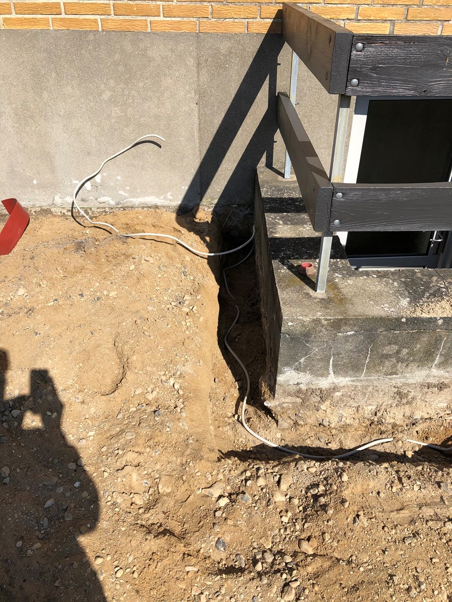

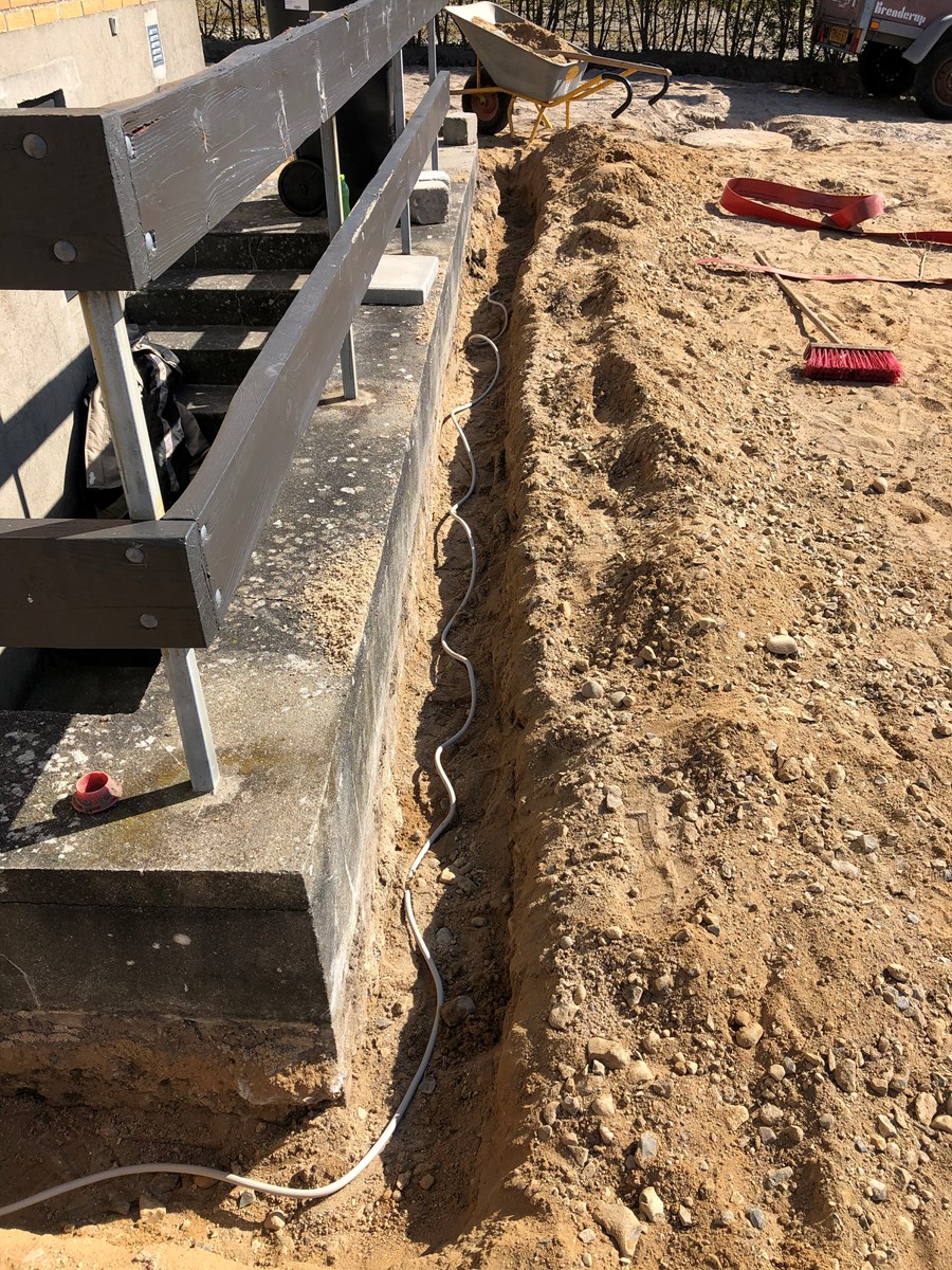

Halløj. Jer er på jagt efter et nyt rækværk til min udvendige kældertrappe. Det gamle er råddent og kan ikke mere. Jeg gad godt, at finde noget i lærk. De gamle dimensioner var ca 30x 150. Længden skal helst op på de ca. 5 meter. Er der nogle der ved, hvem der forhandler sådan nogle dimensioner i lærk?
