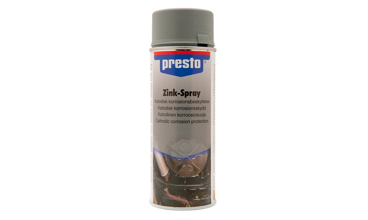

Men ellers er noget zink spray nok det der ligner mest.
Der findes mange forskellige, jeg har brugt den her, og den virker fint, men husk den skal rystes godt inden brug. L I N K
