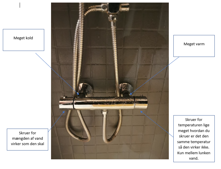

Jeg står med det problem at min bruser ikke gider at ændre på temperaturen. Har kigget diverse hjemmesider men kan ikke finde nogle der har samme problem. Det er kun lunken vand der kommer ud lige meget vordan man skruer på den. Men i den ene side af metalet er den iskold, hvord den anden sidde er brandvarm så der må komme begge temperature i bruseren når jeg tænder for den. Nogle der har et bud på hvad der er galt og måske hvordan man får det lavet, billedet ndenfor viser mit problem. By the way det er kun der jeg har problemet resten af lejligheden virker det helt fint
Start med at tage batteriet af. Der sidder filtre lige i samlingen. På varmsiden er de ofte fyldt med kalk og eller urenheder fra vandvarmer, så der ikke kommer nær så meget varm som kold vand igennem.
Hvis batteriet er gammelt og du har meget kalk i dit område kan det også være du skal skifte det.
