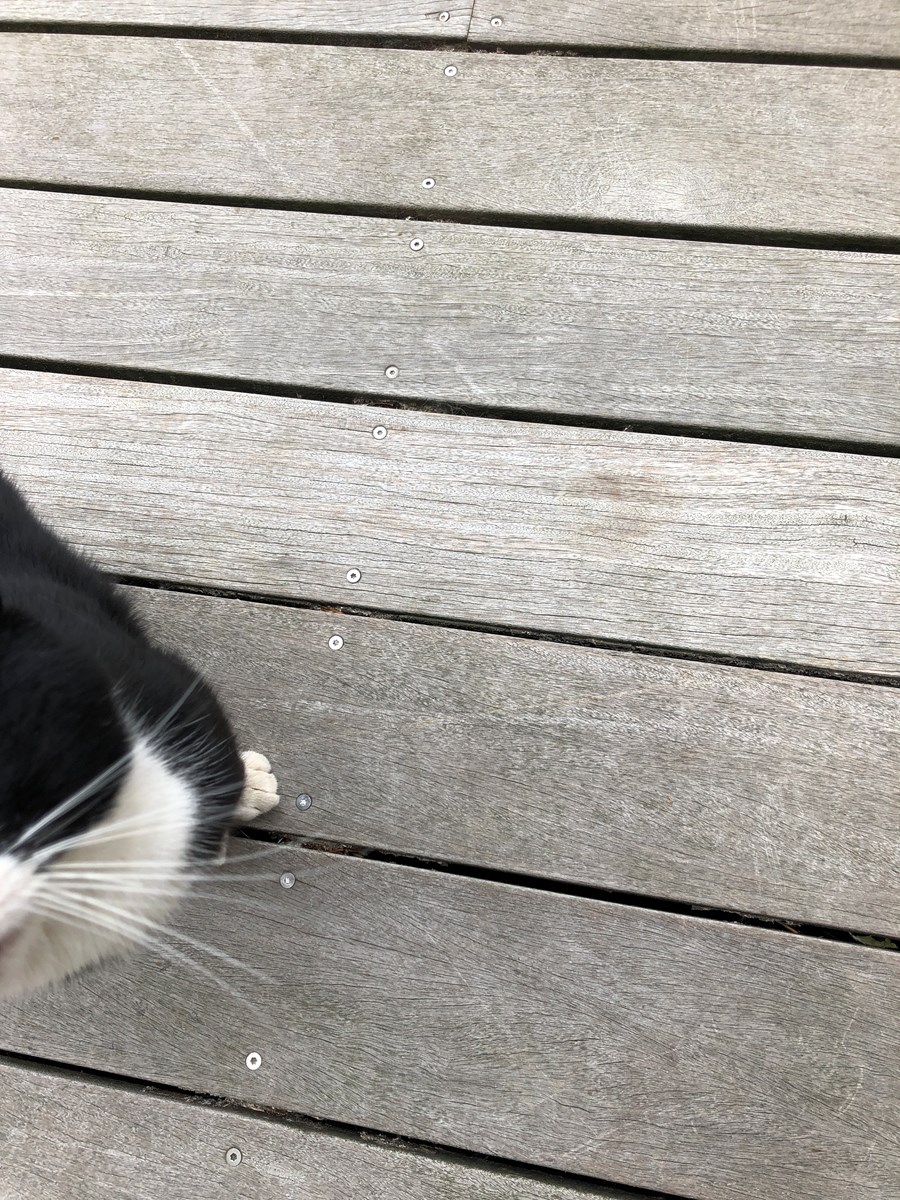

Hvor dybt skal jeg forsænke mine terrasseskruer på min hårdttræsterrasse? Er der et facit, eller  handler det i lige så høj grad om, hvad man synes er pænest? Det lader til, at nogle borer lidt dybere, så skruen ‘gemmes’ ned i træet, mens andre kun borer så skruen er synlig.
Jeg bruger NKT 4.2x55 skruer, og spørgsmålet er, om skruens hoved skal flugte med træet eller gerne må være skruet et par mm ned i træet. Jeg synes, det sidste ser pænest ud!

Jeg forborede alle mine på "øjemål" så de lige ligger plan med brætter (ca) Man kan godt komme til at bore lidt for dybt. Jeg er godt tilfreds med mine synlige skruer. Men hvis du har tiden til det så er det da nok endnu bedre med propper - men det er også et stort arbejde. De 2000 for boringer synes jeg var rigeligt ;) Det er Cumaru træ.
