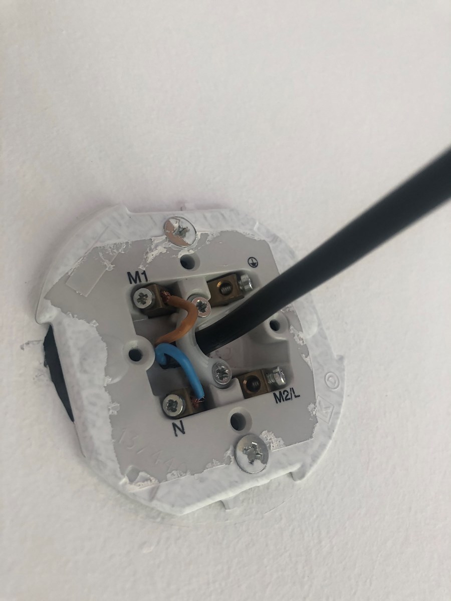

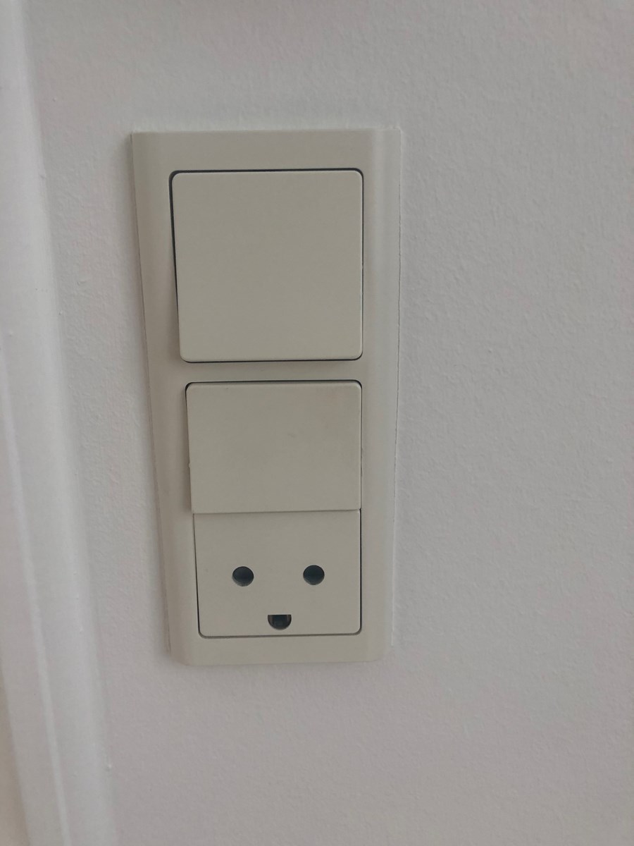

Jeg har overtaget et hus med nyere installationer (renoveret ca. 2008), hvor et af lampeudtagene driller. Det er et klassisk lampeudtag med to faser, nul og jord (M1, M2/L, N og jord), hvortil der er knyttet to korrespondanceafbrydere i rummet, som hver sidder sammen med en LK Fuga stikkontakt (billede 2).
I teknikrummet i kælderen har jeg en dæmper i tavlen mærket med rummets navn, så jeg går ud fra, at den er koblet på. Mine to afbrydere i rummet har fjeder i kontakten.
Min udfordring er, at uanset hvordan og hvor meget jeg klikker på de to afbrydere, får jeg (ifølge måling med polsøger) konstant fase på M1 og ingen fase på M2. Dvs. at med den montering, som er vist på første billede, lyser lampen hele tiden og kan ikke slukkes
Er der nogen, der har en god forklaring på dette? Er det mest sandsynligt, at det er en defekt afbryder, at dæmperen er i stykker, eller noget helt tredje? Gode råd modtages med tak!

Du har rigtigt nok 1 fase 1 lampeledning  1 nul og 1 jord , i lampeudtaget , hvorfor der ikke komme strøm på lampeledningen er svært at sige .................
Mvh S.H.
Så vidt jeg kan læse er der netop spænding på hele tiden.
Har du mod på det kunne du kikke på dæmperen i tavlen.
Men al sandsynlighed taler at det er dæmperen det galt med. Usandligt at det er kontakterne.

Sæt en lampe op i N og M1 som har et forbrug der ligger inden for det der er skrevet på lysdæmper. Så kan du se om det virker.
