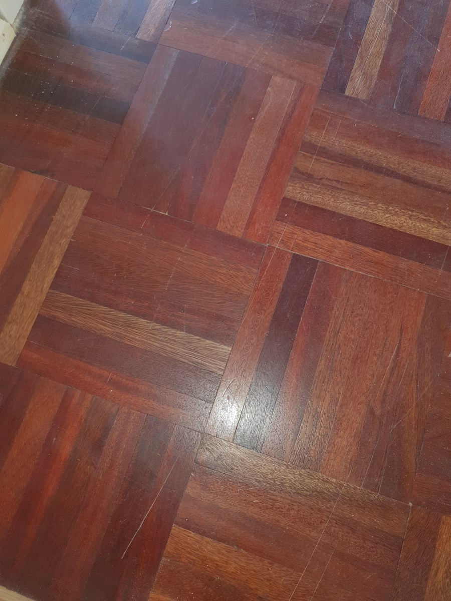

Hvilken type gulv er dette, og kan det lysner?
Hej.
Hvilken træsort er det på billedet? Jeg synes det gør huset meget mørkt. Kan en prof gulvmand lysne sådan noget, eller bliver det "underligt" med en lysnet, mørk træsort?
På forhånd tak for hjælpen.
Mvh Claus
Det ligner ege tarket, hvis der er nok tilbage af slidlaget kan det lysnes med hvidpigmenteret lak eller olie efter afslibning.
/BOFH
Synes nu mere det ligner mahogni
Det kan ikke anbefales at anvende pigmenterede produkter til gulve. Meget hurtigt slides det, og det ses tydeligst på gangarealer og ved døråbninger.
