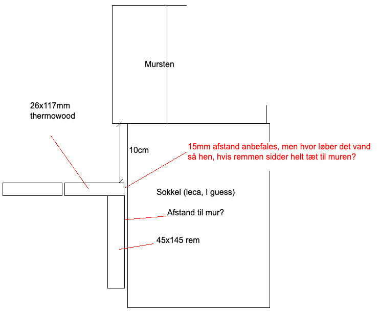

Tak. Vil der ikke ligge vand på den rem, hvis den monteres helt tæt til muren?
Eller, når der ligger murpap på remmen, så ligger der vand på murpap, mellem sokkel og første terrassebræt?
Jeg har forsøgt at vise det på et billede.
En bekendt anbefaler at trække remmen 15-20mm væk fra soklen med afstandsklodser. Det har jeg aldrig hørt om. På Gørdetselv.dk anbefaler de nogle skiver eller foldet murpap, for at skabe lidt mellemrum, men slet ikke 15-20mm.
Alternativt kan man droppe de 15mm mellem sokkel og første terrassebræt, så det meste vand løber ned mellem de to første brædder?
Måske overtænker jeg det. :-)

Der er jo ikke tale om vandtætte samlinger, hverken mellem rum/mur eller brædder/rem. Du vil aldrig kunne spænde remmen så stramt imod soklen at vandet ikke finder en vej ned imellem.
