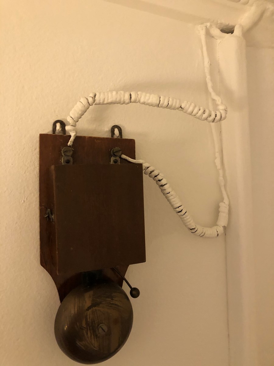

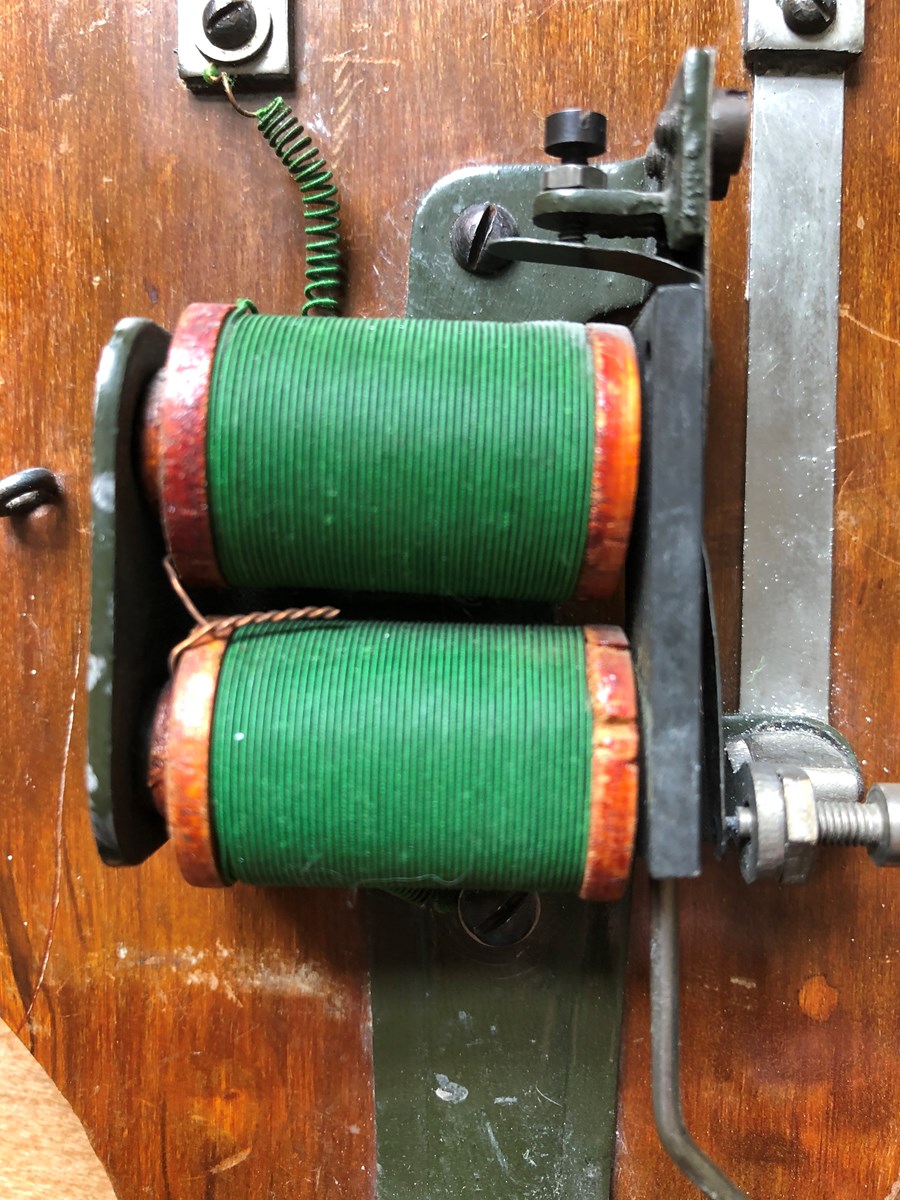

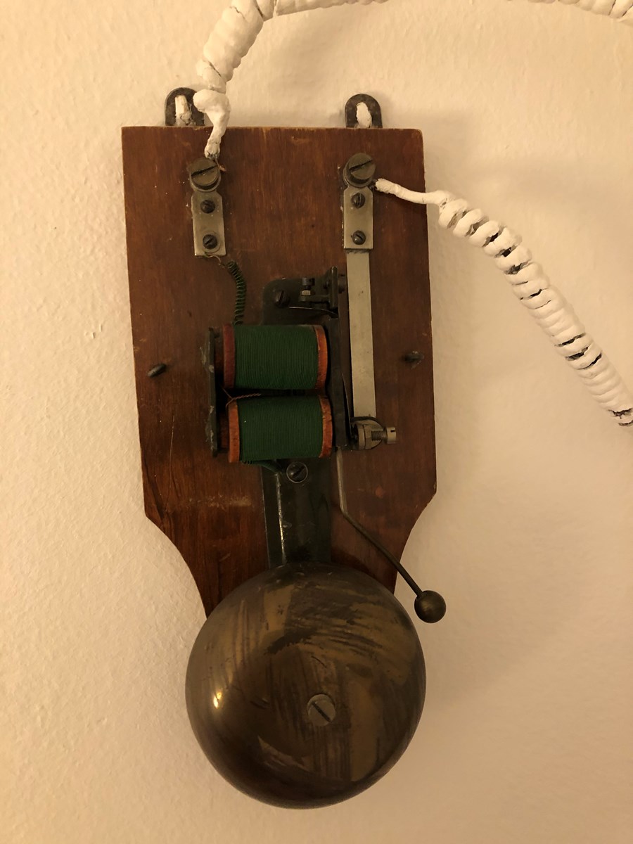

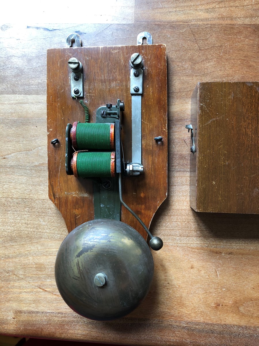

  • Se foto - gammeldags dørringeklokke - kan nogen guide mig i hvordan den virker og hvordan jeg kan reparere den? Den har virket upåklageligt i 23 år og jeg vil helst beholde denne.

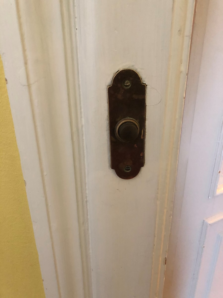

  • Ringetrykket har jeg haft skilt af - efter den stoppede med at virke - og det er intakt (Etageejendom)

Har du stadig brug for hjælp? Jeg har lige fixet en magen til.

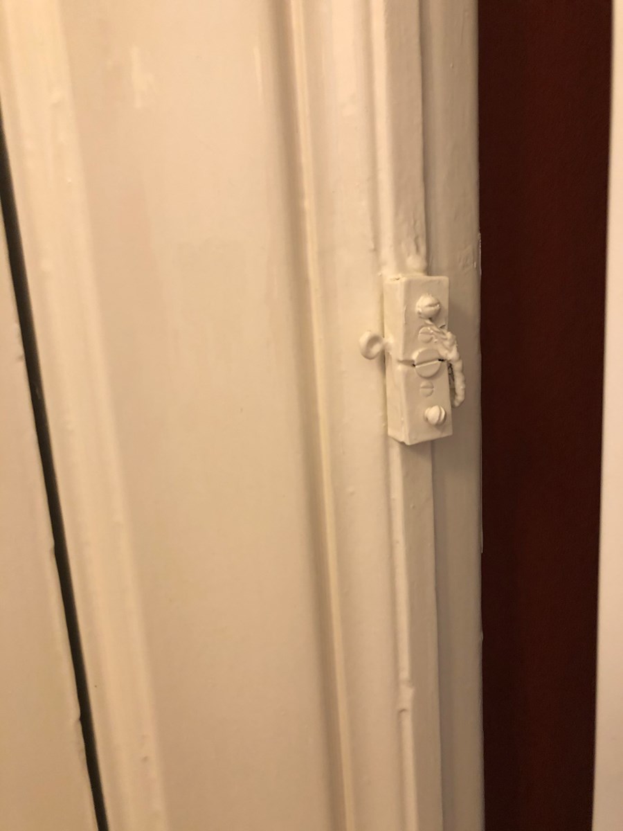

Hej og tak - det viste sig at der ovenpå underboens dørkarm stod et kæmpe og gammelt Hellas batteri, der efter 24 års dørtelefonring var løbet flad, så det udskiftede jeg til et andet ( og nu væsenligt mindre 1,5V) og alle dørklokker i hele opgangen virkede pludselig igen 🤗
