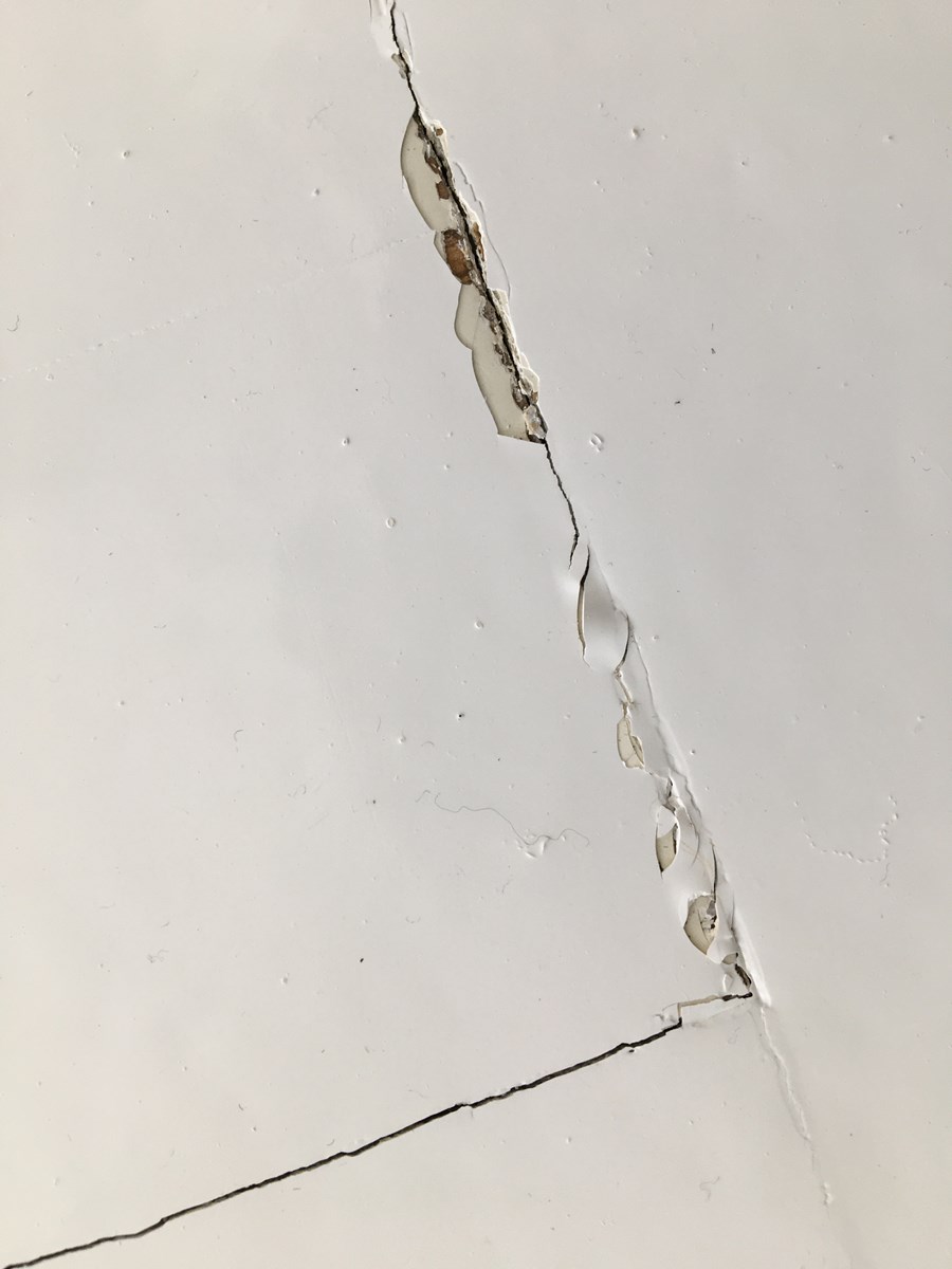

HejVi har fået malet vores gulve med flüggers epoxy B, (2mdr siden)det er nu begyndt at skalle af der hvor gulvet er begyndt at arbejde/åbne sig i mellemrummene.
Det er dog ikke alle steder, men jeg undre mig hvorfor det knækker af nogle steder og ikke andre.
Gulvet har været malet omgange omgange, og inden denne her gange blev det let slebet over ogsåmalet 2 gange.

Et trægulv vil altid arbejde i takt med skiftende temperatur og rumfugtighed. Når epoxyen krakelerer uens, skyldes det fastgørelsen at gulvbrædderne til underlaget. Du har bare ikke lagt mærke til det før du malede med en opak maling.
Epoxy er ikke sagen til et trægulv, da epoxy er helt tæt. Du risikerer at opbygge fugt over tid i underkonstruktionen.
Er det massiv gulv eller klik?
