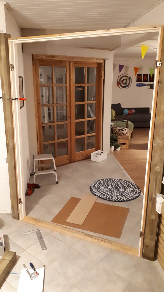

Hej. Jeg skal sætte en dobbeltdør ind i et værelse hvor der allerede er klinkegulv. Senere vil vi lægge laminatgulv i værelset.
Skal der lægges noget (et stykke træ eller murpap - maks 0.5-1 cm høj) under bundstykket for at opnå lidt plads til laminatgulv der vi lægge senere ned? Må de to sidestykker af karmen (hængselsiderne) støtte på gulvet eller skal der også være et par mm mellem klinkegulvet og karmen (de kan udvide sig lidt - der er faktisk brændeovn i rummet).
Klikgulv bør lægges ind til fodspark ikke under, da det er flydende gulv.
Du kan sætte døren fast i den højde det er ønskelig. Karmstykkerne må gerne stå på gulvet, men det kan du sikkert ikke da de følger bundstykket. Og dørpladen har jo også en højde så der ikke kan fifles med noget der.
Det er under alle forhold godt at lægge 1 afstands klods eller 2 ind under bundstykke ellers fjedrer den for meget.
