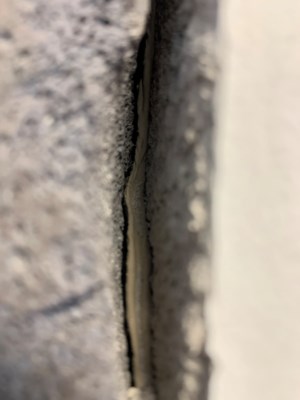

Vi bor i et rækkehus fra 70'erne, og der er efterhånden begyndt at komme en hel del revner i væggene - jeg mistænker det er fugerne mellem betonelementerne der smuldrer.
Jeg har nu valgt af kradse en af revnerne ud, og kan se der er ganske store mellemrum mellem elementerne, og fugen er så godt som smuldret væk.
Hvordan vil I anbefale at reparerer disse revner? Jeg forestiller mig, at når de underliggende fuger er ordnet, at spartle revnerne op med alm. sandspartel og give væggene en gang maling.

Dine vægge ser ud til at være af gasbeton og ikke beton. Til at reparere revnerne i dine vægge findes der en lim til at fylde i revnerne. Limen kan du købe i et byggemarked, og brugsanvisningen står på patronen.

Vi havde samme problematik i vores hus fra '64. For to år siden, blev vi vejledt af en byggesag kyndig til at kradse revnerne lidt ud og fylde dem helt op med cementbaseret spartelmasse (feks. Skalflex Multispartel).
De holder stadigvæk i dag - men vi har også letspartel og glasvæg udenpå.

Det er selvfølgelig gasbeton :-)
Når i skriver lim, er det så H+H egen reparationslim, eller er der nogen alternativer?

Ja, det er H+H lim, der tales om. Jeg kender ikke nogen alternativer.
