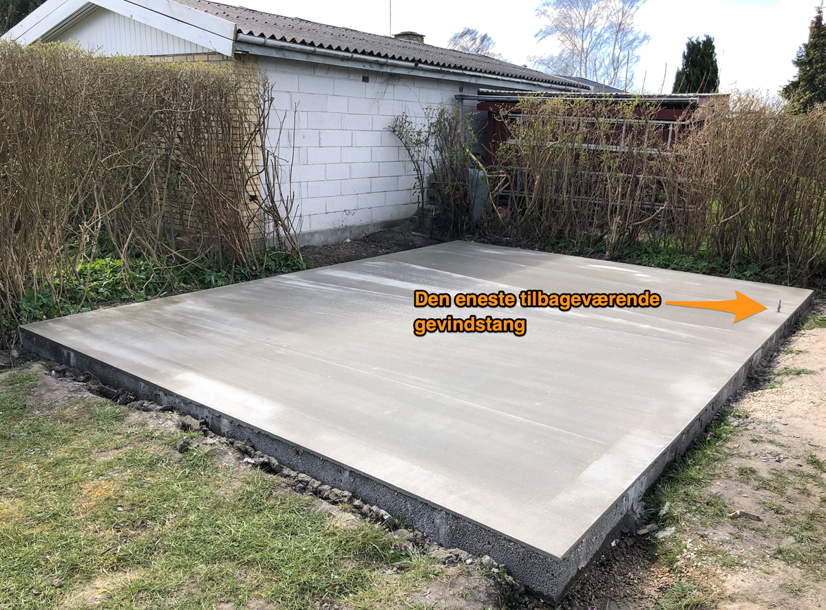

Jeg er igang med at opføre en isoleret værksted i haven på ca. 22 m2 og har i den forbindelse haft en murer-ven over og støbe et isoleret fundament, da jeg ikke selv havde prøvet det før.
Det endte desværre ikke helt optimalt, da randen ikke var vinklet korrekt på grunden og dermed forsøgte vi er ændre vinklen så meget vi kunne. Det resulterede i, at gevindstængerne placeres for langt inde i fundamentet, så de stikker op midt i gipsen. De blev derfor fjernet med vinkelsliber og jeg fik besked om at man bare kan bruge nogle beton ankre til remmen. Er det godt nok i praksis? Der er heller ikke støbt vindbånd ind, så hvordan griber jeg det bedst an, nu hvor det hele ER støbt?

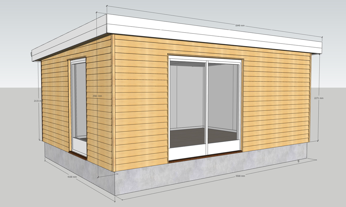

Det skal gerne ende noget i denne stil:

Brug nogle klæbeankre til at gøre gevindstængerne fast med. Alternativt bor nogle f.eks. 25 mm huller og stik gevindstængerne i og fyld hullerne op ned en lidt tynd blanding af cement og sand 1:4
Du borer ned i betonen med et 14 mm beton bor ca 20 cm så limer du det fast med klæbeankere. Hullet skal blæses helt rent for støv og der skal meget lim i hullet for at være sikker på det når ned til bunden
Tak for svar til jer begge to. Det kører jeg med
