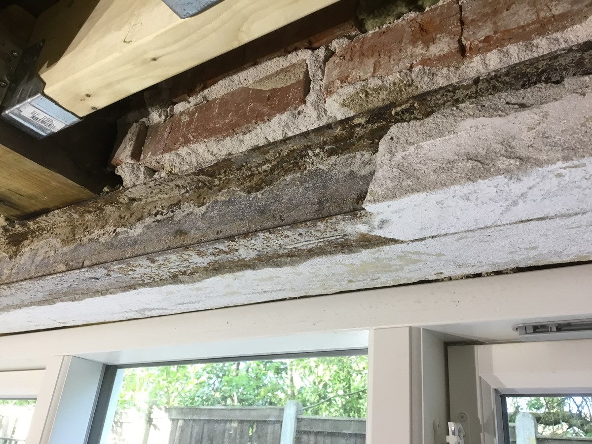

jeg er ved ar pudse indvendig kældervæg i hus fra 1932
over vindue ligger der en jern I profil - umiddelbart ser den frisk ud, så jeg regner med blot at gi den lidt med stålbørsten...
men hvordan får jeg puds til at hænge fast på underside af bjælke?
kan forstå i tidligere tråde om dette emne at jeg skal undgå kalk i mørtel.
men hvilket pudsprodukt kan hænge fast på jern underside? Og skal jeg understøtte med bræt når dettørrer elller hva er bedst teknik?
Når du har givet overliggeren med stålbørsten og givet den et par lag rustbeskyttende maling, kan du gøre kyllingetråd eller andet netværk fast omkring det stykke, der skal pudses. Så skulle du være klar til at pudse med sokkelpuds med lidt kalkmørtel i. Kalkmørtlen gør det lidt nemmere at håndtere, og du har jo rustbeskyttet jernet.
Det er en rigtig god ide, at dække det med plast og spraye med vand i tre dage efter du har pudset - Cementmørtel er hård, og vil med stor sandsynlighed revne.
