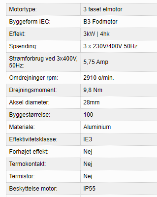

Du må fortælle lidt mere. 3 x 230 V - mener du ikke 3 x 400 V? Er det en stationær maskine?
Maskinen er ikke stationær og 3 faser som denne:

Hvordan med start af sådan en motor, kan den startes direkte hvis den er ubelastet i startøjeblikket, eller skal der laves en stjerne/trekant-start, ogfindes det i en kontaktor så den automatisk gør det hver gang man trykker på knappen?

Normalt startes der direkte, og er din motor uden belastning er der ingen tvivl. Det er kun hvis der er problemer med sikringer at stjerne-trekant starter er nødvendig. Motoren har bedst af direkte start.
