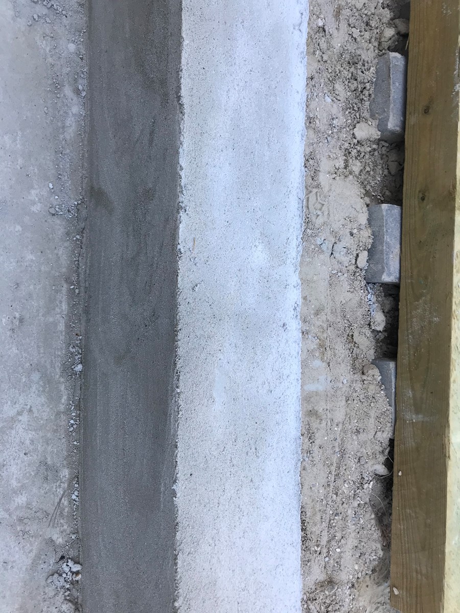

Hej alleVi har fået lavet vedhæftede kant på vores terrasse, muret... kanterne er lidt skrøbelige... kan jeg påmontere kønne lister af stål ?.... fx disse fra J&Fmen skal de Skrues i? Det bliver svært at gøre det pænt med hulle rawlplugs og skruer ?

Du skulle nok kigge efter et stykke galvaniseret vinkeljern 30*30 burde kunne gøre det.

Takker - de er ca 3mm tykke og fås i 6m
Hvordan i alverden skal jeg skære dem? Og bore huller? Kræver det er særligt bor ?
Du kan skære dem med en almindelig nedstryger, eller vinkelsliber, sidstnævnte kan dog skade galvaniseringen en smule, pga varmeudviklingen.
Du kan bare bore med et almindeligt metalbor, galvaniseret jern er ret nemt at bore i.
Men er der ikke ligesom et trin, så kunne du jo sætte et brædt på, som går lidt udover kanten, så er kanten jo godt beskyttet.

Synes den er alt for smal, det er ikke så godt at bore så tæt på kanten af betonen, du risikere nemt at betonen revner.
Dessuden bliver sådan en eloxeret aluminiumsliste hurtig grim og slidt hvis du træder på den.

 Hvad med 15mm gange 30mm? 30mm på oversiden og 15 ad siden ?

Det duer nok ikke. Det er en aluliste. Den bliver hurtigt ridset og bulet hvis der bliver trådt på den. Derudover så er det ikke bare lige, at sætte en hjørneliste pænt på en kant. Slet ikke noget der er så småt. De mindste skævheder og buler vil gøre det svært at lægge en liste tæt til.
Du kunne vælge at gå en anden vej og slibe den skarpe kant af.
