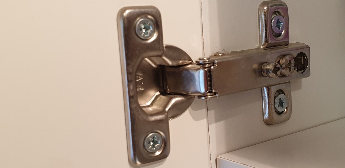

JennerHolm Trådstarter 142 8340 02-06-2020 20:38 Kan man eftermontere noget på disse i badeværelset? Beslagene er anderledes end i køkkenet, og der står F.W. på dem
perhans 1507 03-06-2020 11:20 Prøv at se om der ikke er noget her du kan bruge https://www.lignoshop.de/daempfer-moebel/
