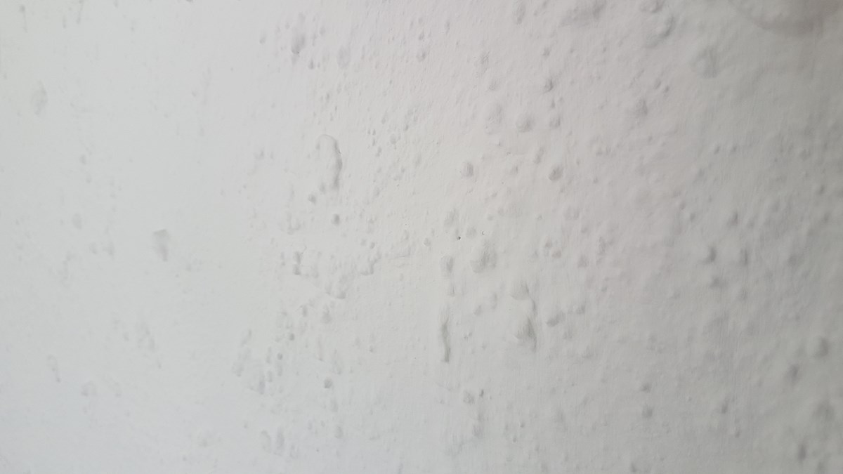

Vi har købt et hus fra 70'erne, som har nogle vægge a la billedet. Der er store "knopper" over alt. Har i råd til hvordan vi får glatte vægge. Er det noget vi selv kan gøre, eller ville i hyre en professionel?

Det kunne godt ligne gammelt savsmuldstapet der bare er blevet malet rigtigt mange gange.
Prøv at skrab med en spartel et sted på væggen. Hvis det er tapet, er det ikke så slemt at fjerne, (selvom det selvfølgelig tager noget tid), med en god tapetskraber.
Men er det rigtige "Pizza-vægge" så er Larsen inde på det rigtige med girafsliberen. Dog skal du være klar over at den sviner helt vildt.
Ja, find ud af om det er mørtelpuds/sandmaling eller tapet. Giraffen er ikke så slem, hvis bare i har støvsuger på. Men inden I gør det, så find lige ud af om jeres vægge er lige - at der ikke er buler og lunker i væggen. For HVIS der er det, ville jeg heller bare få spartlet væggene op igen, end slibe ned først - det kunne også være jeg valgte det under alle omstændigheder.
