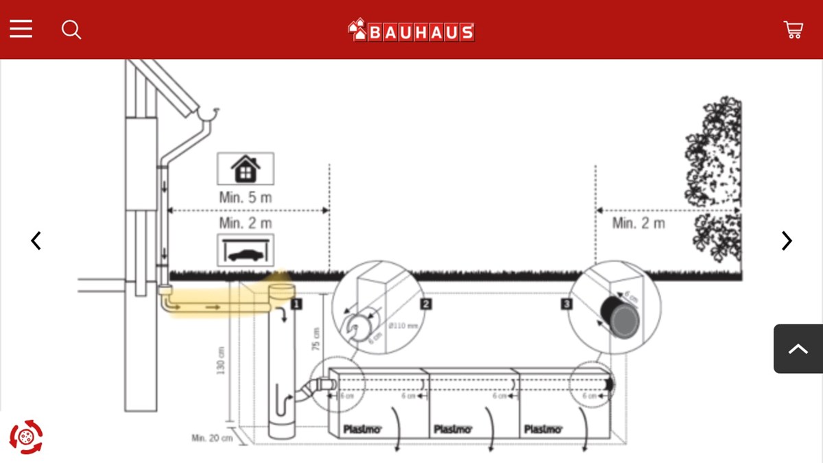

Nedløbsbrønd sandfang indløb THOB 2 04-05-2020 07:54 Jeg er i gang med at installere faskine inkl sandfangs nedløbsbrønd ligesom på skitsen. Jeg er kommet i tvivl om indløbsrørs til brønden (markeret med gul). Er der ikke risiko for frostskader, når den ligger så højt i jorden? 3 svar Følg tråden Annonce Annonce Annonce
S. Fabrin 16975 4400 04-05-2020 08:14 Hvis der er et lille fald på det gule rør, vil der normalt ikke stå vand i det, og dermed kan det heller ikke fryse. fase
kovas 3802 9670 04-05-2020 08:16 Hvis du laver det med det korrekte fald på det vandrette rør vil det i princippet altid være tomt når det er frostvejr. Vandet står op til vandlåsen i bunden af sandfanget. Mange hilsner Kovas,I et diktatur må ingen sige sandheden.I et demokrati må alle lyve.KK Steincke. LDS Tip Automatisk tip Altid lave priser hos Harald Nyborg! Se ugens bedste tilbud her
