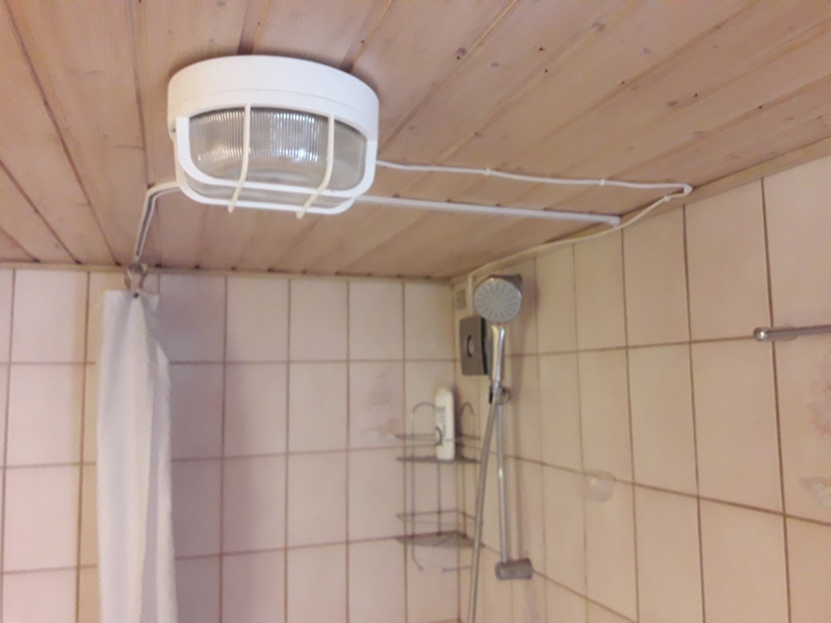

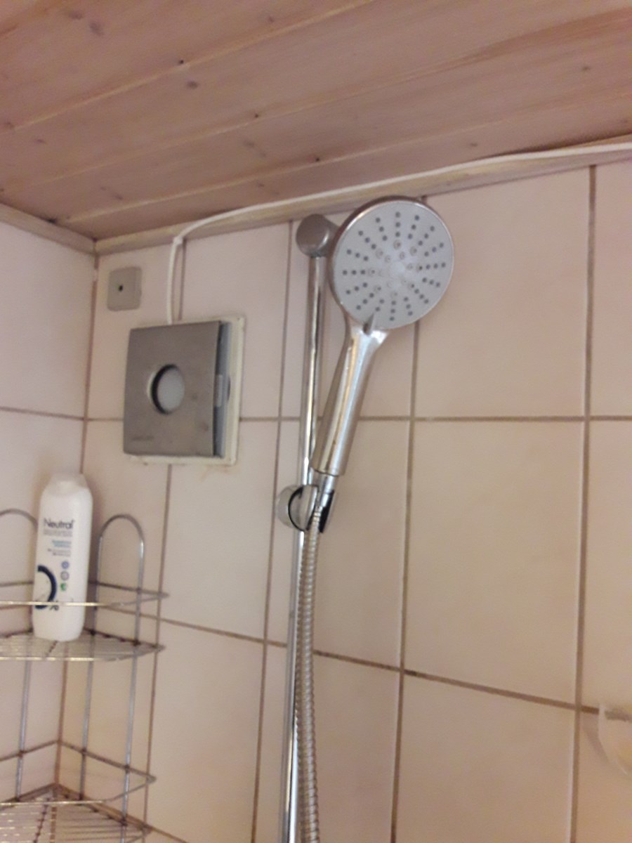

Vand og strøm er dette livsfarligt?
Vedhæftede filer:
Bornholm er et dejligt sted.
7 svar
Er dette ulovligt det ligner opskriften på en hurtig død, eller hvad siger reglerne på området strøm I våd rum?
Vedhæftede filer:
Udover at det ligner en dårlig gør det selv installation, er det også en absolut ulovlig installation. Hvis der et HPFI/RCD relæ foran, kan du være heldig at få det stød, som udløser relæet. Selv det stød er ganske ubehageligt.
Og så er der også lige et lampeudtag i væggen bagved
Mvh Troels
TRRA skrev den 04-05-2020 08:57:06
Der er skam tænkt på det hele der   I det mindste har man ikke lyst til at stå i bruseren så længe ad gangen
El installation skal op i min 225 cm... i dk iherfald
U Lovligheden kan ikke diskuteres hvis det er efter dansk lov og det er under 225 cm højde.
Er det livsfarlig tjaee hvis komponenter er enten dobbelt isolerende ( som lampen ) eller jordforbundne så er der ikke stor risiko.
