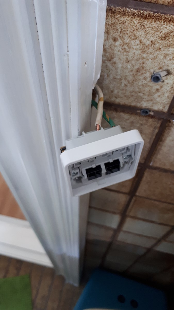

Forbind stikkontakt til lampeafbryder AWolf 98 03-05-2020 18:35 Hej. Jeg har i vores gammel toilet en lampeafbryder men vi mangler en stikkontakt. Kan jeg lave det eksisterende afbryder om til en afbryder plus stikkontakt u. afbryder? 2 svar Følg tråden Annonce Annonce Annonce
Rolias 1128 4200 03-05-2020 19:06 ja,hvis du får en elektriker til at trække en ny ledning fra lampestedet Det vi ikke når i dag ........skal vi da ikke lave om i morgen
S. Fabrin 19655 4400 03-05-2020 23:06 Hvis der kun er den hvide og grønne ledning, skal du have trukket en lyseblå nulledning mere i. fase
