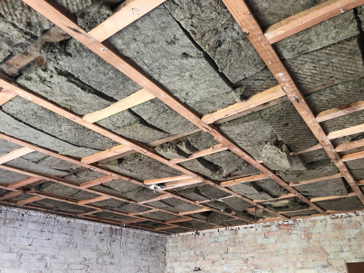

Tænkte at det nemmeste ville være at få sat ny forskalling til loftet op, inden jeg fjerner gulvet?
Jeg har vedhæftet et billede af den eksisterende forskalling. Kan jeg blot lave den nye forskalling (iht anbefalingerne fra Troldtekt) ovenpå den gamle, eller bør jeg fjerne den gamle og starte helt forfra?

Du har ret - det er nok bedst at lave loftet først, så undgå du at lave skader på nyt gulv.
Hvis Troldtekt kommer på den eksisterende forskalling, så tilføjer du mere vægt som måske konstruktionen eller de skruer i eksist. forskalling kan ikke klare.

Du skal nok pille den nuværende forskalling ned men kun et lille stykke ad gangen ellers får du alt isolering ned i hovedet. Når du har pillet 1 række ned sætter du tynd ståltråd op til at holde isolering. Det sættes på med trykluft klammer, hånd clipsemaskine eller små søm.

Den eksisterende forskalling kommer ned, og så sætter jeg en ny op efter Troldtekts vejledning. Jeg har fjernet det nederste lag isolering der kan ses på billedet, da det mange steder var noget laset. Jeg tænker jeg så kan smide 45mm batts ind ved den nye forskalling.
Jeg vil fjerne den gamle forskalling stykvis, og holde styr på det med noget ståltråd.
