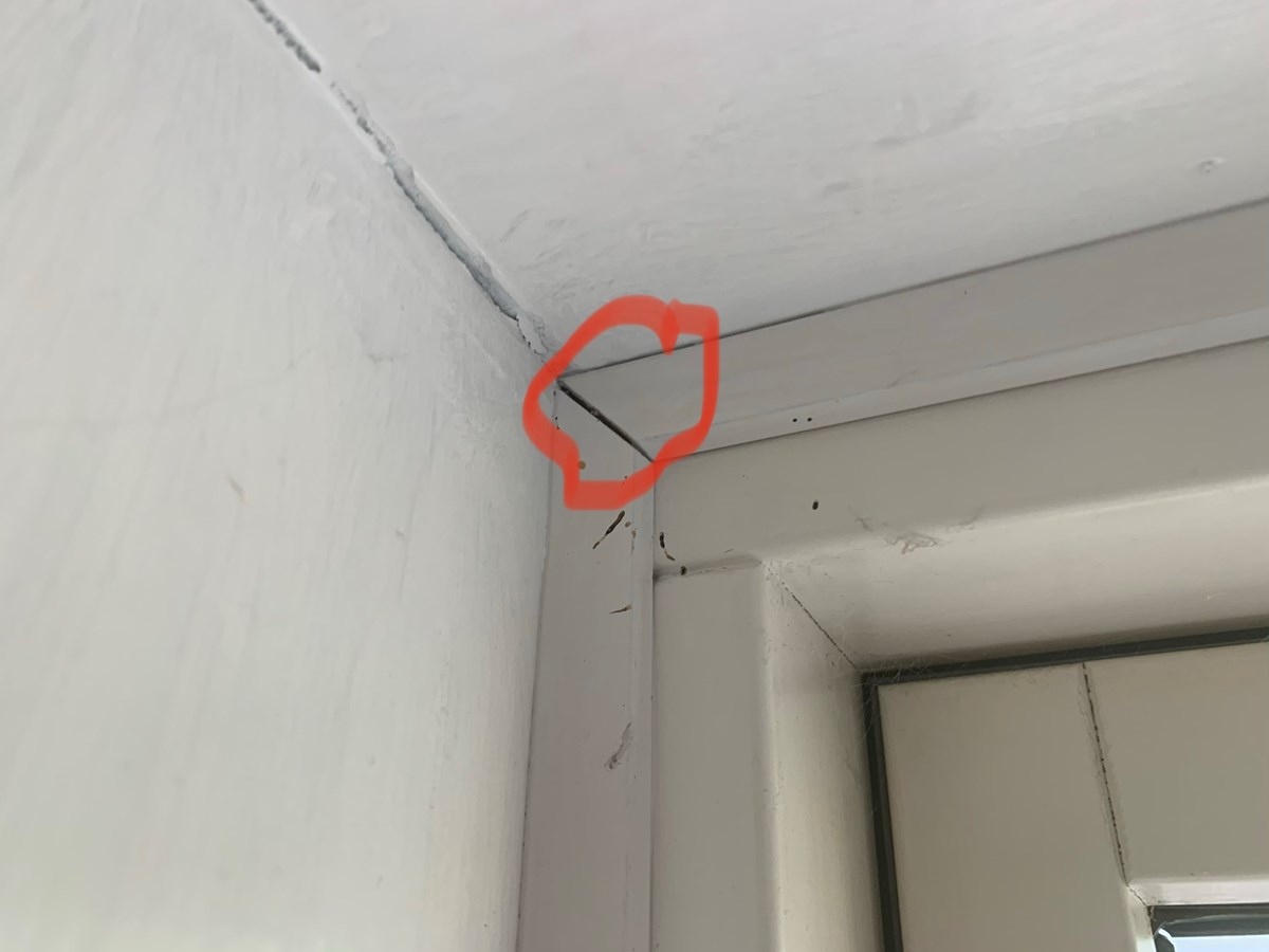

Et billede siger mere end tusind ord :)
Det er ca. her jeg har tænkt mig at bore et hul. Efter mine beregninger vil jeg så ca. ramme isoleringen mellem mur og vindue.
Det har du ret i. Jeg vil nu nok pille listen af der går lodret ned få kablet ud  igennem i toppen, gemme kablet bag listen og sætte denne på igen. Så kan du nøjes med at save et ganske lille hak i listen til selve 5 v .ledningen nederst og du er tæt på stikkontakten.  Begynder du at bore 20 mm hul i den liste tæt på enden så flækker der et stort stykke af. Uanset hvilken type isolering der er kan du risikere at det vikler sig omkring bor. ¨Så det er nemmere at skubbe det lidt til side så du kan få stikket igennem og så skubbe isolering på plads igen.
