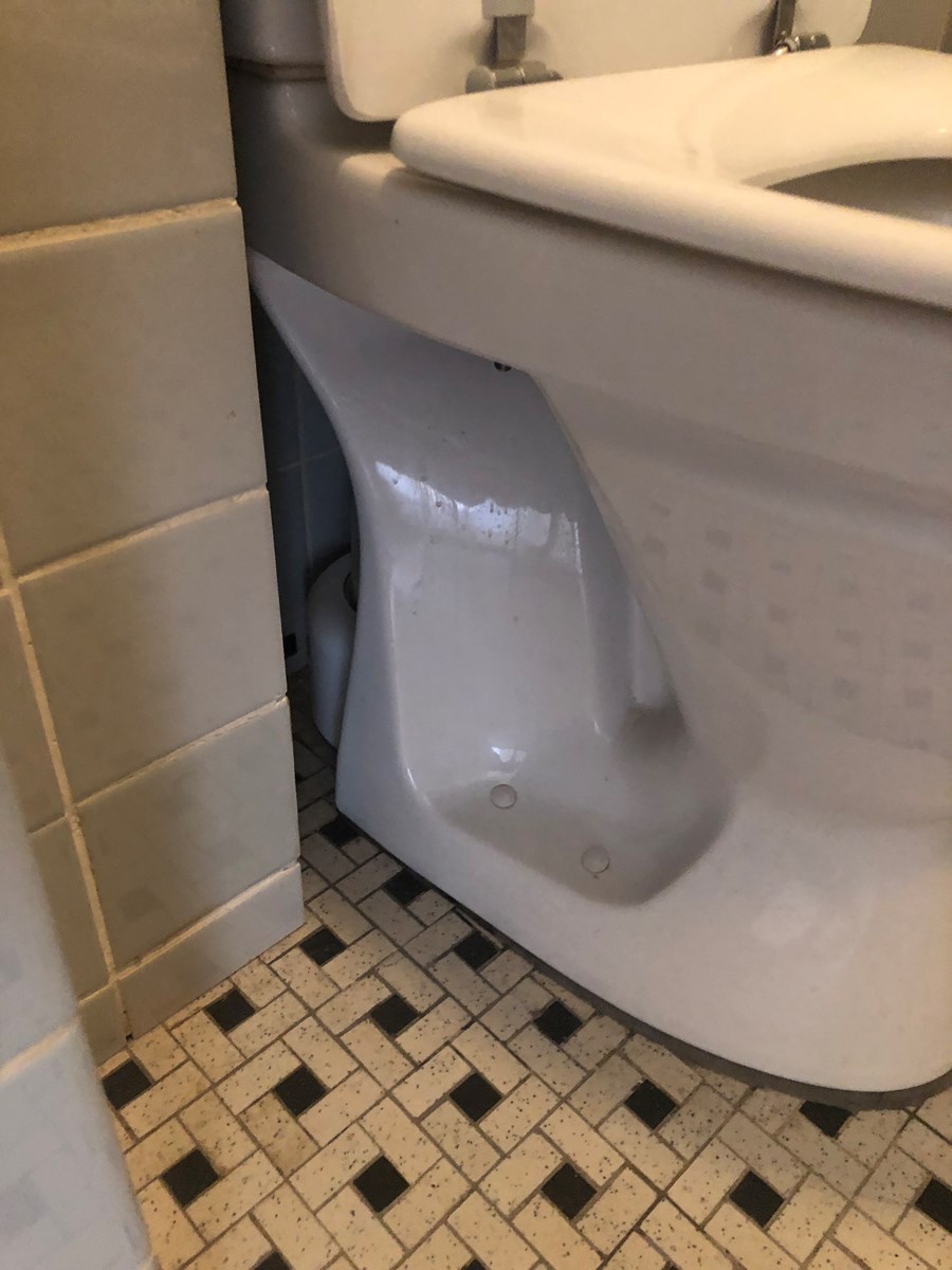

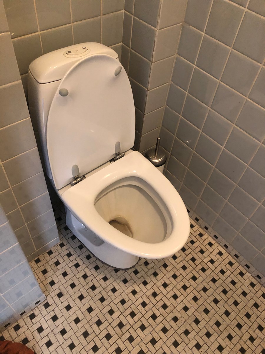

Jeg købte et hus pr 1. marts, og lagde med det samme mærke til en dårlig lugt fra toiletter i stueetage. Det var ikke slemt, men den var dér. Huset har kælder, stue og 1. Sal.
Toilettet i stueetage og på første sal har samme faldstamme.
Vi begyndte først at bruge toilettet ovenpå efter en måneds tid pga renovering på 1. Salen ( ikke renovering af toilet/bad), og jeg tror lugten i den forbindelse blev værre.
For lidt over en måned siden tilkaldte vi så vvs’er, og han kunne se, at pakningen på toilettet manglede. De tidligere ejere havde brugt et sammenrullet stykke toiletpapir som pakning. Men lugten gik ikke væk da pakning blev skiftet. Vi fik en ny vvs’er ud som sagde, at toilet var monteret korrekt, og at han mente, at det var selve under kanten på toilettet lugten kom fra. Det er det IKKE. Det er vandet i kummen, som lugter. Jeg har vasket toilettet ned mange gange, haft armen helt nede i toilettet og skrubbe, oppe under kanten med specielle børster osv osv. Når vi trækker ud i toilettet på 1. Sal, sker der ikke noget med vandstanden i toilettet i stueetagen og omvendt.
Vvandstanden i toiletterne ser fin ud, synes jeg.
Vi har udluftning af faldstamme via tag forresten.
Vi har tjekket rensebrøndene og de ser fine ud. Lugten har været klart værre den seneste uge hvor der har været regn. Det er måske et tilfælde.
Er der nogen, som ved hvad vi skal gøre? Vvs’eren vil gerne sælge os nyt toilet, men vil ikke købe nyt hvis det ikke løser problemet.
