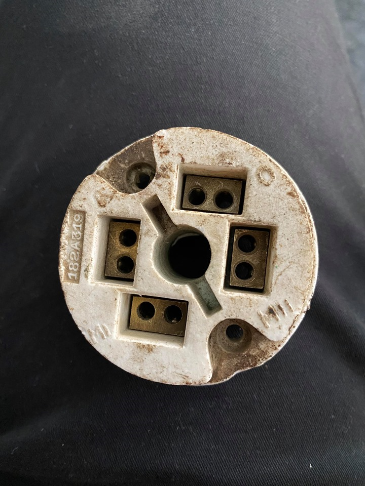

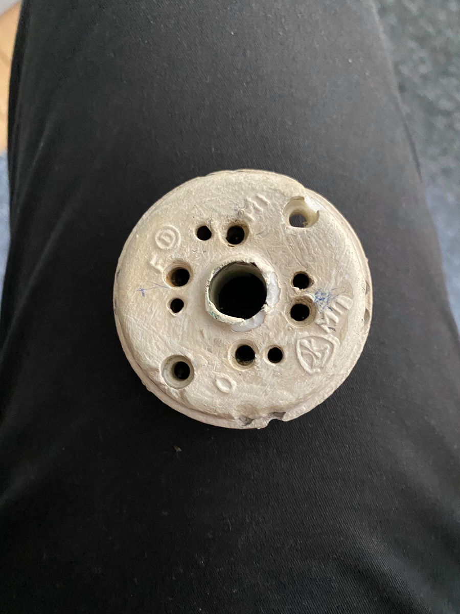

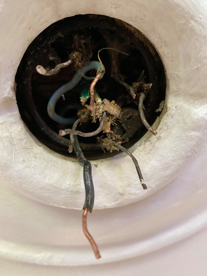

Jeg er lige flyttet i en etværelses og skal sætte en lampe op. Men loftudtaget er virkelig mærkelig. Har aldrig set så mange ledninger. Jeg dummede mig og skruede loftudtaget ud og nu kan jeg ikke sætte den op igen. Det har jeg også påvirket min væg, således at der ikke er strøm i min ene væg? Kan det være sandt?
Håber i kan hjælpe mig for er virkelig screwed...

Ja nogen gange står man med en masse ukendte fjedre eller ledninger når man skiller noget ad.
Der er nu efter min opfattelse ganske få ledninger og ofte kan jeg / vi hjælpe folk på vej. Men i det her tilfælde er der tale om gamle stofledninger som helst ikke skal røres ved, da isolering let smuldrer. Så jeg vil råde dig til at ringe til elektriker mandag.
Det med at der mangler strøm andre steder er naturlig, da udtag er samlings punkter.
