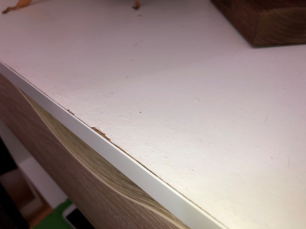

Min kommode ser således ud efter en mindre vandskade fra en potteplante hvor overfladen er hævet/boblet op. Kan man reparere dette? I såfald, hvordan? 🙂 Slibe/male?
folieringen ligger på spånplade, der har rejst sig. Det kan slibes tilbage, men belægningen smutter. Når du sliber den del af spånpladen, der har rejst sig væk bliver der et sår i folieringen. Det kan ikke males, så det ikke kan ses tydeligt. Det bedste ville være at skrue overdelen af og finde en plade og få den skåret til.

Ville det give mening at slibe hele overflade og kanter ned og give det en helt ny gang grunder og maling? Jeg ved godt man ikke kan ramme samme tekstur men det er nok det nemmeste...

Som Uldal siger, det bliver ikke pænt. Du kan evt prøve om du kan vende pladen 180 ° så bagkanten kommer fremad. Hvis du er heldig er der også folie på kanten der.

Du kan IKKE slibe og male en spånplade så den bliver glat. Så snart fugt (maling) kommer i nærheden, bliver pladen ujævn. Bid i det sure æble og smid pladen væk.
