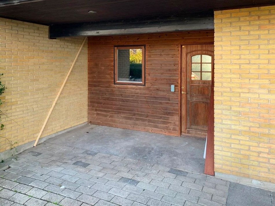

Jeg har dette “hul”, hvor jeg nu har fået støbt fundament og sat en lavet en 200 mm. gasbeton væghelt ude ved spærfoden.
Det er i øvrigt fabriksfremstillet gitterspær der gemmer sig på loftet.
Inde i “hullet” sidder der en inddækket HEB-bjælke. Den vil jeg fjerne... Spærene er jo selvbærende, den nye mur er bærende og alligevel ville jeg rigtig gerne smide lidt limtræ oven på spærene en meters penge længere inde ender, hvor HEB’en sidder i dag.
Limtræsbjælken vil jeg som sagt placere oven på spærene, som en udveksling.
Hvilke beslag bør jeg bruge? Bjælkesko bliver lidt kleint synes jeg.
Har kigget på gaffelankre, men er det, det rigtige? :)
Billedet vender på hovedet uanset, hvordan jeg uploader det... Beklager :)
Et forstærket vinkelbeslag med midterrib,  på hver side burde være rigeligt. Omend jeg ikke helt forstår hvorfor du mener du har behov for udveksling hvis spærene hviler på mur.
Mvh Troels
Tak for svaret TRRA.
Det burde ikke være nødvendigt, som du selv siger. Der er en fri spændvidde på 9 meter i rummet, så det handler mest om at støtte konstruktion og undgå at det på sigt kommer til at hænge på midten, når jeg fjerner IPE’en :)
Tak for billede fix... Jeg tror det var upload fra telefonen der drillede. Måske fliser blev set som himlen, og noget magisk rotation i iOS troede at det fixede det :)
