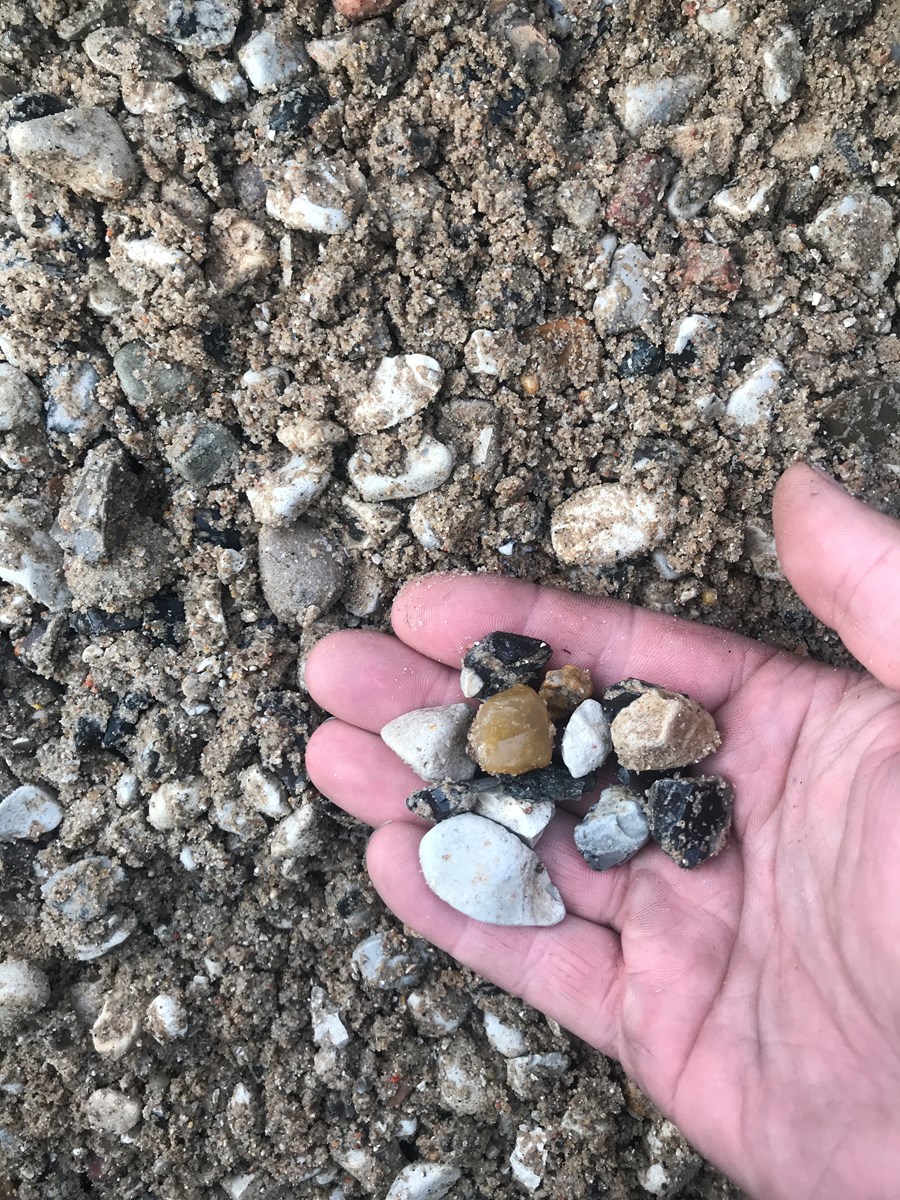

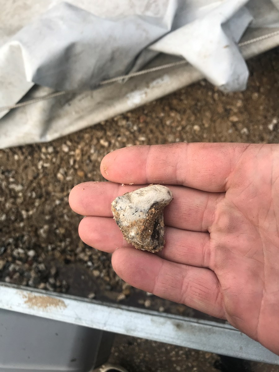

hej, jeg har lige været ude og faa fyldt en trailerlæs med støbemix, og da jeg kommer hjem og nærlæser vejledning. ser jeg at der staar jeg skal bruge 0-8 mm. men det læs jeg har faaet er sten betydelig større end 8 mm.  hvor vigtigt er det at stenene er 0-8 , der skal støbes gulv ca 8 cm paa svalehaleplader og der skal laves slidlag senere (mindre omraade paa 1 M2)
kan jeg bruge dette
der kommer lige et par billeder af det læs jeg har faaet
Stenstørrelsen angives efter den led stenen er mindst - eller rettere stenene sorteres efter størrelsen på de riller de falder igennem -  ikke efter at de max er 8 mm.  De kan sagtens være længere/større end 8mm og stadig være i en 0-8 mix.

ah okay :D saa blev jeg da lidt klogere :D troede det var max størelse :D
Du kan godt bruge dem i støbningen, men til slidlag skal der bruges rent sand og cement.
