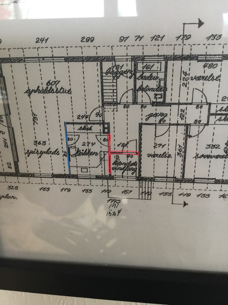

Jhar et hus fra 1969 hvor jeg gerne vil indrage forgangen til køkken. Den blå væg kan helt sikkert fjernes da det er rent pap men kan jeg fjerne de røde uden det går ud over stabiliteten?

Du har en trappe. Er der kælder eller første sal?
Mvh Troels
Ja der er fuld kælder på. Her snakker vi første etage
Tak og tak :)
Væggen kan fjernes uden videre hvis der IKKE er en mur på 1. sal den bærer.
Det er måske værd at finde ud af, om væggen er med til at stabilisere den skorsten du ser ud til at have.
Har ingen viden om det, men har bare før set, at den eneste murede indervæg i et hus var den der forbandt skorsten til ydervæg - jeg tænker der er en grund til det, men det må der være andre der kan svare på.
