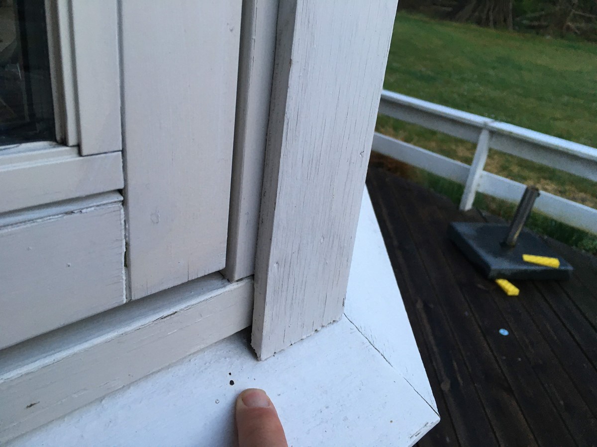

På mit sommerhus er vinduerne inddækket med 10 mm krydsfinerplader, der nu er ved at rådne i bunden.
Min tanke var at udskifte dem med tilsvarende tykkelse eternitplader - De kan vel holde min tid ud.
Er det ok at skifte materiale?? Tænker på, om der kan dannes fugt bag eternitpladerne.

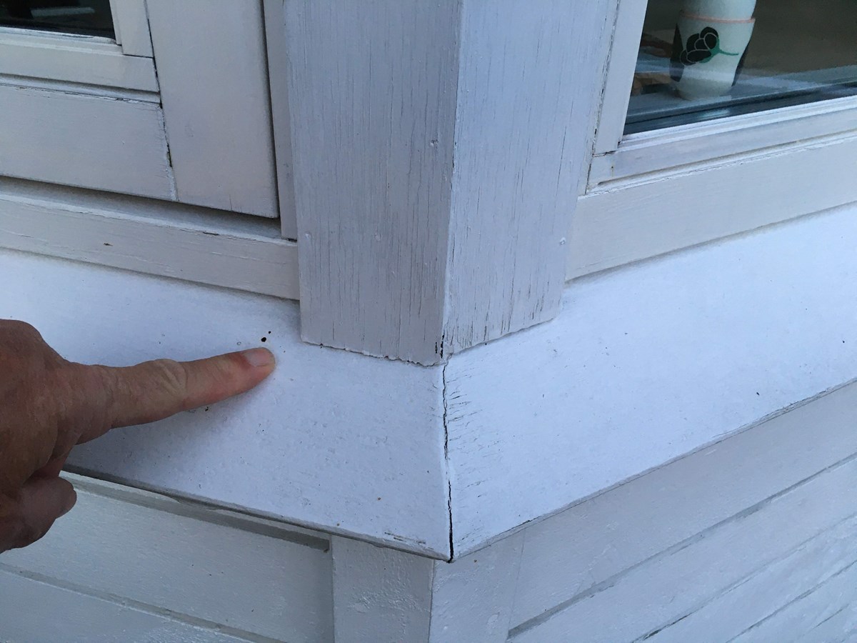

De dækplader på billederne herunder er ikke rådne.
Det giver ikke fugtproblemer, og du behøver vel ikke at have dem i samme tykkelse. Problemet er naturligvis at få dem fastgjort. De oprindelige krydsfiner lister er sikkert sømmet fast. Måske kan du bore huller i eternit plader og så skrue dem fast. Det er bare  ikke så nemt at bore i eternit, men en murbor i maskine uden slag kan måske gøre det.
Jeg harlavet det. Du kan købe hvid indfarvet glat eternit i 20 cm strimler. De skæres med vinkelsliber eller spec stiksavsklinge. Der fåes hvide specialskruer til. Bor for med tyndt 3 mm murbor.
