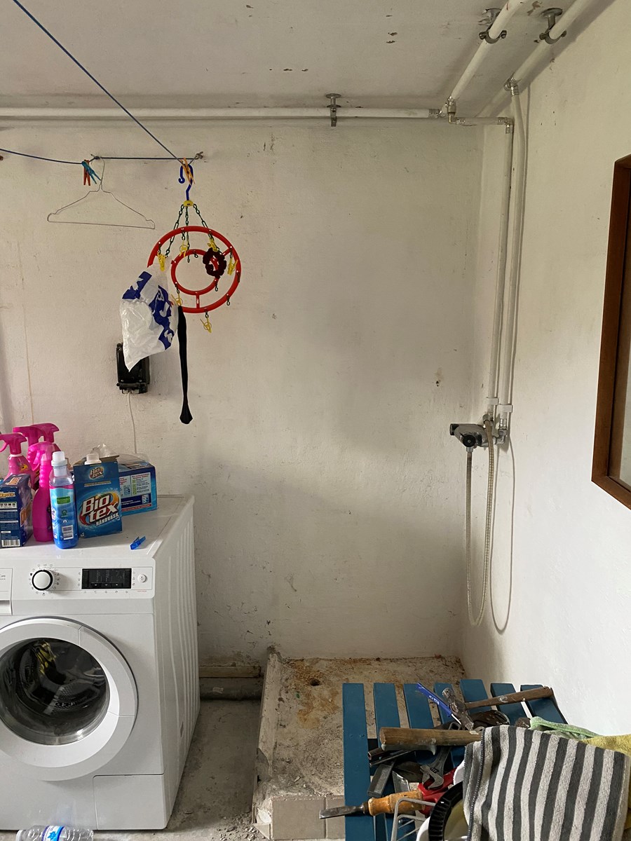

Kan man male i en bruseniche, hvis man spartler oven på vådrumsmembranen eller skal der altid fliser oven på en vådrumsmembran ?
Hvis du vil, kan du :-)
Ifølge reglerne skal der godkendte produkter oven på en vådrumsmembran såsom fliser eller vinyl.
Vådrumsspartel og maling holder ikke i en vådzone
Kort- og landmålingstekniker
Tidl. Bygningsmaler
Tak for svar.Jeg spurgte da den bruseniche der er i vores bryggers, er lavet i 1950’erne og kun består at to betonvægge som er malet og en bund der er malet. Se foto
I vores sommerhus fik bruseniche som er pudset og malet en K3.
