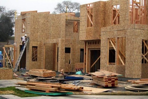

er det muligt at bygge sådan et slags amerikansk hus i danmark ud af træ hvad ville det koste vis man gjorde det?

Pas nu på! For i USA elsker man præfabrikerede træ/plast/pap huse. Hvis det skulle opføres i nordisk kvalitet, bliver det usigeligt dyrt.
Prøv at søge på Svenske Træhuse... Der er flere firmaer derovre der laver "Standars"huse a´la det du leder efter..

Et sted mellem 4 og 180 millioner kroner.
Et ganske umuligt spørgsmål at svare på
Ud fra billede, 5-8 millioner
 hvor gode er de huse i usa og ved du hvad reglerne er i danmark for at må bygge sådan?
Kravene i USA skifter fra stat til stat pga stor klimaforskel. Fælles er imidlertid, at solidt, grundigt håndværk og råstærke materialer, der holder længe, ikke er deres spidskompetence. Jeg har set rep af forskellige bygninger og blev i starten rystet. Men jeg skal jo heller ikke bo der,
rigtig meget er præfabrikeret og opføres af ikke uddannede. Gips og plast har en stor plads. Bagvæg af gips på træskelet, 2” isolering, vindpap, fiberplader skudt på med klammer, træ- eller plastprofiler, 1 meter op hønsetråd, lim og derpå fake natursten i skaller på net. det meste bliver sprøjtemalet.
der skal ændres rigtig meget , både isoleringsmæssigt, men og installationer, strøm, vand osv, før du får en godkendelse.
men du kan finde huse, der opfylder ihvertfald isoleringskrav og få det fragtet herover. Jeg tror de laver nogen i Oregon.
Jeg tænker trådstarter ønsker udseendet - ikke de (manglende) håndværksmæssige kvalitet fra USA.

Så har jeg misforstået. Trådstarter spørger hvor gode de er og om reglerne for at bygge sådan et.
