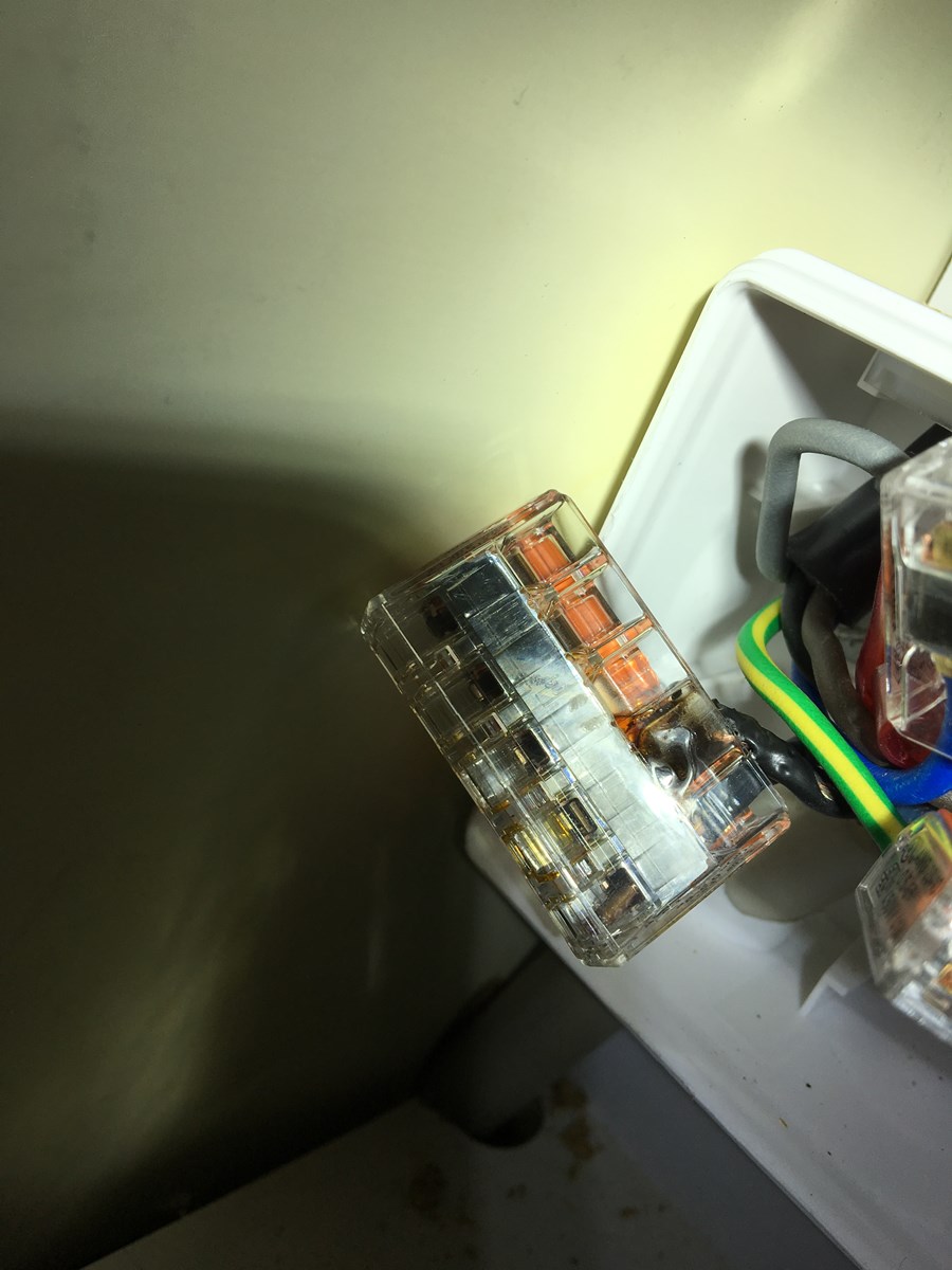

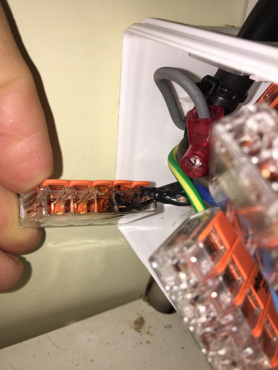

Men jeg ville lige sikre mig at det ikke var noget med elinstallationen der var galt, så jeg slukkede for strømmen og åbnede kassen og så til min overraskelse at den ene ledning til kogepladen var smeltet! (Se billede, det er den sorte ledning, som er en blød ledning, og som var monteret med terminalrør fra fabrikkens side). Det var godt at der ikke skete mere. Mine spørgsmål er følgende:

Noget tyder på en dårlig samling, selv om der er brugt fjedrende samlemuffer - det kunne have startet en brand. Hvem har lavet samlingen? Det tyder på en reklamation. Jeg vil ikke i første omgang tro at der er noget galt med kogepladen.
Ja det kunne det tyde på, men som du selv skriver så er den type samlemuffe vel bedre end en gammeldags med skruer? Og som jeg skriver så var ledningen fra kogepladen monteret med terminalrør i enderne, så man kan vel ikke rigtigt gøre noget forkert  i sådan en samling - eller hvordan?
Det ser ud til at det er udført korrekt, Jeg kun lidt erfaring med de muffer og ved ikke om der er en maks. strøm de er beregnet til. Men en dobbelt samlemuffe eller lignende der spændes godt går man ikke fejl af.
Hvis terminalrøret ikke er presset med det rigtige værktøj, kan overgangsmodstanden være for høj. Det giver en forhøjet temperatur i samlingen. Det giver den fejl, som er vist på billedet. Når terminalrøret er monteret fra fabrikken, kan du gå ud fra, at det er monteret korrekt. Terminalrøret giver en flad overflade, som skal ligge an på kontaktstedet. Der kan så ved montage i muffen ske det, at kontaktfladen bliver for lille og modstanden dermed for høj. Uden at have set samlingen og have lejlighed til at måle på modstanden, er det lidt gætteri. Der er en stor chance  for, at du kommer til at betale for serviceteknikeren, hvis der ikke er en fejl i kogepladen, som dækkes af garantien, når fejlen ligger i tilledningen. Hvis du har mulighed for det, så kort/få kortet tilledningen op og se om kogepladen så virker. Så kan du måske spare et teknikerbesøg.
Erik, de muffer er beregnede til mindst 16A, så det burde ikke være problemet.
En wago 221 muffe som den på billedet er godkendt til 32 A

Mit bud er at terminalrøret som er præmonteret er en kort udgave på, måske 5mm, og stukket helt ind i wago-muffen. Det er set før, og da muffen ikke har kontakt helt ude i enden, men et stykke fra, så bliver kontaktpunkter ret lille og derfor ret varmt grundet den dårlige forbindelse.
Hvis det er tilfældet, så skulle ledningen ikke have været trykket helt ind, men istedet siddet så terminalrøret sad direkte på kontaktpunkter.

Så intet beskytter imod dårlige samlinger i elinstallationerne, som i dit tilfælde sker med en overophedning til følge. Det er sådan mange ildebrande starter.
Min søster havde for et par uger siden en lignende fejl ved kraftudtaget til sin ovn. Da udkoblede automatsikringen, da udtaget var smeltet så meget, at der opstod en kortslutning i mellem to faser. Held i uheld!!
Det il være forsvarligt at korte ledningen op, såfremt den er lang nok. Om ledningen er skadet længere oppe kan din elektriker svare på. Hvis du vil ære helt sikker, får du skiftet ledningen.
Det er lidt spøjst at man har brugt muffer med så mange terminaler når en dobbelt var nok.
Men ja, løs forbindelse, sikkert dårligt crimp af fabrikskablet.
