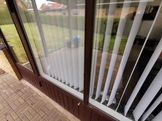

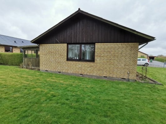

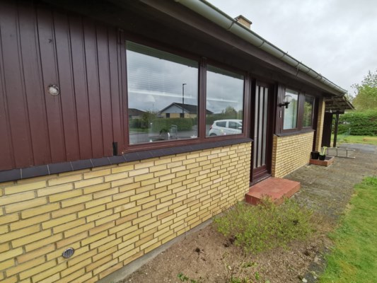

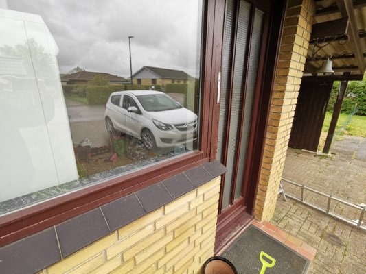

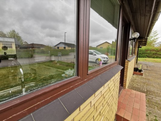

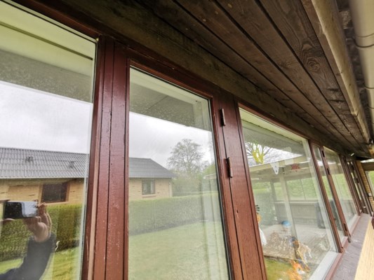

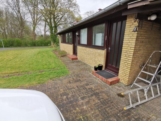

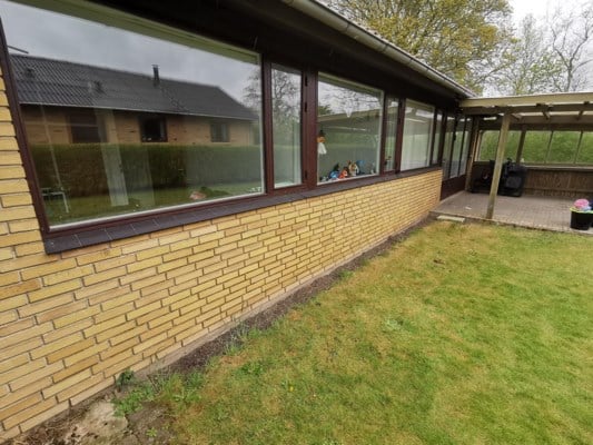

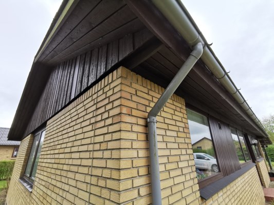

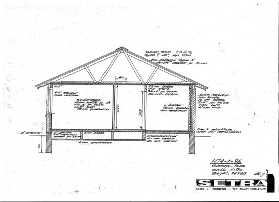

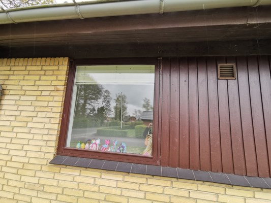

Jeg ejer et lille parcelhus fra 1964 af mærket Setra, som jeg vil til at renovere. Jeg vil bl.a. udskifte vinduer, facadebeklædning, gavle, stern, vindskeder og tagrender. Jeg vil gerne bede om hjælp til at vurdere, om huset braser sammen, når jeg fjerner de gamle vinduer! Derfor har jeg vedlagt originale bygningstegninger samt lidt billeder. Da der på bygningstegningen står, at der er 4x4 stolper mellem vinduerne, så tænker jeg umiddelbart, at stolperne nok understøtter remmen, og vinduerne dermed ikke er bærende.
Men, da jeg hverken er håndværker eller har synderlig meget forstand på hus-konstruktion tænker jeg, at det måske vil være fornuftigt at høre, hvad mere erfarne folk mener. Så jeg vil være meget taknemmelig, hvis nogen herinde vil give deres besyv med.
